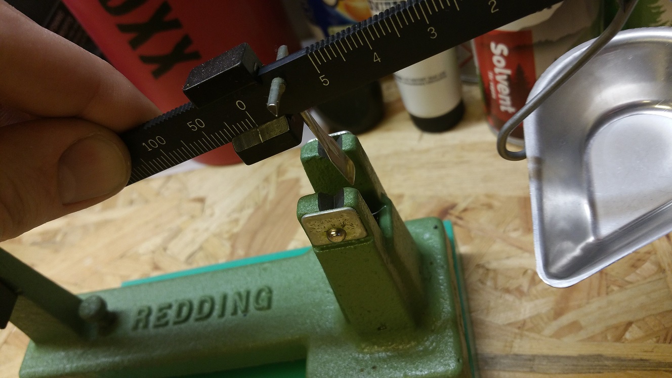

Ett litet tillägg till denna utmärkta guide/test.
Köpte för ett tag sedan ett begagnat kitt med lite blandade saker och fick där med en äldre variant av Redding våg.
Har blivit smått tokig på hur den fladdrar upp och ner hela tiden så det blir svårt att få jämna laddningar utan att det tar en kvart för varje.
Började leka med tanken att montera en magnet på något sätt när jag upptäckte att det var lite kladdigt i botten där själva axeln på armen sitter.
Då kom jag på att det sitter ju faktiskt som en paddel under armen som går ner där. Tänkte att det måste ju vara för att kunna ha olja där som bromsar upp den.
Sagt och gjort så letade jag fram lite motorolja (första jag hittade) och fyllde på i gropen där.
Oj vilken skillnad det blev
Så ser själva paddeln eller vad det kallas ut, sen är det olja som den är nersänkt i som bromsar upp den.
Gjorde en film på hur det ser ut nu när den är nollad.

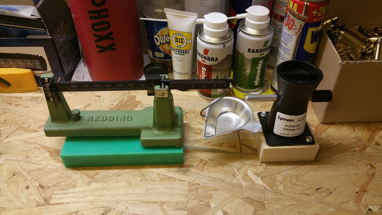

Avslutar med en bild på hur hela setupen med trickler och våg ser ut också
