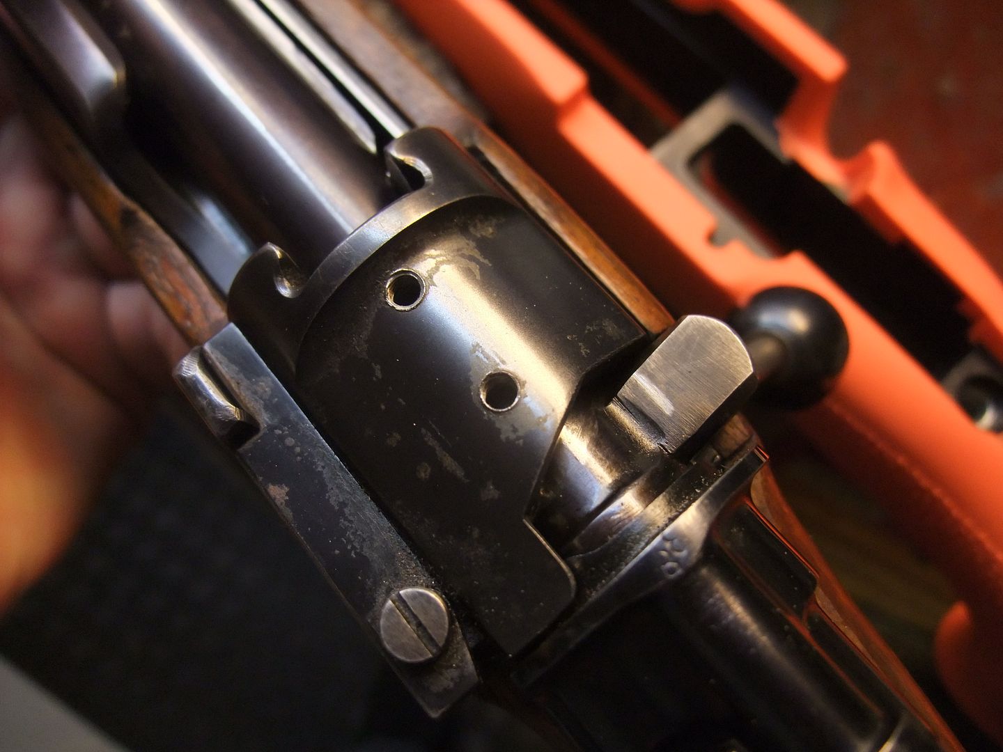

Här ska den byta plats mellan dessa två kolvar...
Det ska bi spännade att se hur det funkar- Det kommer inte att bli mycket gods kvar i kolvhalsen när jag har fräst ut för säkringen. jag har prövat att börra i plasten och den verkar vara homogen i kolvhalsen, men bak i kolven är den difinitivt ihålig. Det bör dock hålla :idea:
Det syns t.o.m. med öga ur snett den är borrat... Både fram och bak.. hade du några oborrade klackar? då kan du posta om i ett brev tll mig så jag kan göra lite "redneck wrenching"
Här ska jag visa problemet jag talade om på telefon: distansröret i kolven måste rida på själva avtryckarhuset och dra det mot kolven så det blir en stum enhet, och det måste vara plats så blecket fritt kan röra sig fram och bak när man säkrar/osäkrar så jag måste lite djupare ned i kolven. Om jag endast drar mot distansen kan denna röra sig i kolven, och blir lådan liggande löst i bakänden. Därför måste jag ha en distans med en krage som låser nedåt och mot själva avtryckarhuset inne i ovala spåret.
Det syns här hur det har varit i originalkolven: det har varit helt löst och har kunnat röra sig.
Och inget har fixerat upp och ned
Flaggsäkringens bristande funktion beror på att spänntanden har kommet lite längre ram med det nya trycket så den inte greppar om kanten på slagstiftsmuttern. Det är en baggis att fixa till med en Dremel :mrgreen:
Jag får fräsa av avtryckarhuset i framkant och sätta dit en annan skruv- då ska du också få det löstagbara magasinet att funka med en ny fjäder :wink:

Nu är vi inne på "Redneck gunsmithing" så alla som har en kusin som har vidrört en riktig bössmakares skjortkrage eller har läst på internetforum hur en "riktig smed" gör bör inte läsa vidare..
Nu är ni varnade:
Lådan var snedborrat- både fram och bak. Då det även var en ekonomifråga involverat i projektet får man kompromissa lite.
För att börja någonstans valde jag ett hål till varje klack att utgå ifrån: gamla trickset med ett snöre från kornet genom siktesbladet och den bakre skruvens spår gjorde att jag kunde välja dom två "minst illa" borrade hålen att utgå ifrån- ett i varje klack.
Jag tog en mässingstång och borrade ett 3,5 mm hål i den, gav den ett litet "dask" med en klubba medan den fortfarande satt i svarven och svarvade den ned till önskat mått..
Att jag valde mässing beror på att det är ett kortspåning materiel och inte "hugger" när man kommer genom kanten i det tunna gods. Då hade jag en sån bit med ett excentrisk hål:
Det ENA hål i klacken som skulle flyttas borrade jag upp till stavens ytterdiameter. Den kapade jag skivor av och pressade i hålet
Likaså på den framre- det var ganska illa borrat
Det får tamejtusan duga det här :wink:
Det spelar ingen roll om klackarna sitter precis på mitten av lådan, bara dom sitter rakt.
