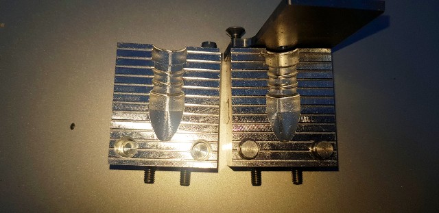

Som ni vet designade jag in alles tre gjutformar baserade i samma lösa tolkning av Postell kulan. Två av de i form av bore-riders, en till Chassepot och en till Monkey tail.
Dessa har vi provat och de fungerar VETTLÖST bra.

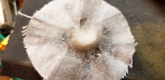

Insåg att jag inte hade bäddat bössan, så den var ju given. Ge eländet alla förutsättningar man kan. Trä är ju ett levande material, och mkt riktigt låg pipan an stocken rätt kraftigt ca 150mm in från mynningen över ett område av ca 100mm.
Så dels shimsade jag upp själva fästet för pipan i bakkant (den är ju sk hooked breech) och dels blev det lite försiktigt slipande med en kondensator som backing i själva pipkanalen.
Trycke osv.. näfan. Bara å köra.
Mm. Den pipan, där e iaf inte mkt att klaga på. Nu har jag fö mätt stigningen rätt analt och den landar på 580mm. Dvs 21".
Men se, häri ligger en stor del av det problem som kom att torna upp sig för jag misstänker mkt skäligt att detta Escoffier är räfflat i samma bänkar som Chassepot.
Å se vad det för med sig är en räffling som är allt annat än tunn, vilket visat sig vara ett djävla problem.
Mm. Den där uslingen ja. Som ser så bra ut på pappret.
Iväg till banan å du milde helvete va smäll vi fick iväg. Å fatta fan ingenting! :shock: Vi hade kulor sidlänges genom tavlan, IBLAND. Mao vart detta inte stabilt och när vi nådde dit att det var min tur på 100 meter och jag satte en 8a och en 9a varefter skott tre tar SEX METER HÖGT så var det dags att ta ner ridån. :cry: :cry:
Nått här vart åt helvete. Å se, säkerhet framför allt. Vuxenpoäng må vara, men.. i detta läget SKALL man dra i nödbromsen.

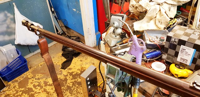

Vad sköt ni för kulor i flintlåsarn? Vad sluggade den?

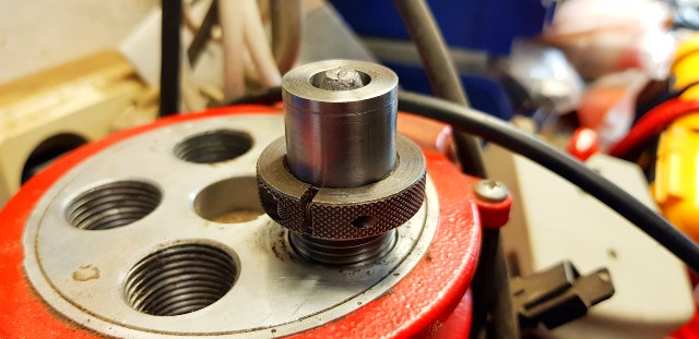

Du, det jag fick fram var spik 17,30mm. Nu e väl den där kanonen primärt tänkt att användas patchad antar jag, men då räffelstigningen rent relativt är rätt snabb så är det tänkt att provas med en form av Minie vi tar fram. Återstår att se var det landar. Den kommer isf göras för att köras "as is" och då baserat i 17,25mm.
Min gamla huvudlärare i teknologi lärde mig en ggn att det ligger i en ingenjörs natur att vara lat. Så.. jag e lat. :lol:

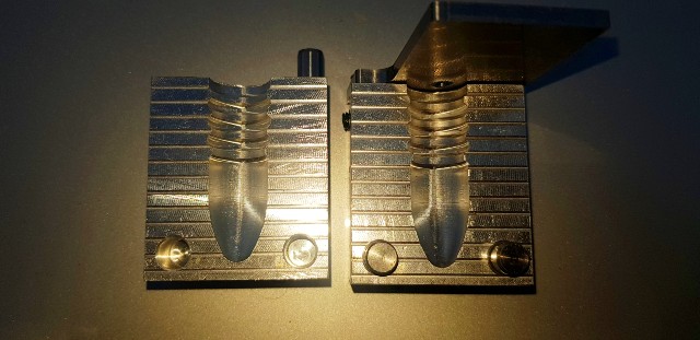

Å iom att jag nu gett mig fan på att knäcka problemet med Felix bössan så tillverkade jag idag ett kalibreringsöga av lite rostfritt och ett gammalt laddverktyg som låg å skräpa avsett för 375 H&H.
Så kapade av verktyget och holkade ur det. Svarvade sedan ögat med en stos som passar med presspassning ner i holken i verktyget. Dit med Loctite å presto...
Så har vi oss en "unobtanium" kalibreringsöga på 11,11mm. Nu skall det sägas att det jag kalibrerade ner var våldsamt och faktum är att tom bly "fjädrar" ngt (detta var dessutom legerat 1:20) så det skulle inte förvåna mig om de nya kulorna stannar på 11,10mm. Vilket isf e rent lysande.
E nämligen så att jag innan detta svarvade ett par mässingplugg som mot mikrometern gav 11,12mm samt 11,08mm. Den senare slank ner och den förra gick tungt som skam.
Å iom att kulorna som skall användas nu är av rent bly.. you get the picture.

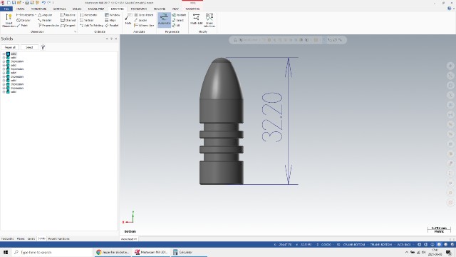

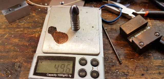

Så jag har fundilerat ihop med "di invigde" och vi har nått en "försök 102" vill jag mena. Dels e det det med krympningen av kulan i samband med avkylning.

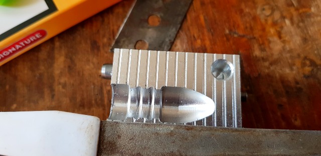

Jag gjuter med en smälta på ca 380gradC och det ger att formen som är 11,05 i diameter visar sig ge mig kulor som mäter typ 10,97-10,98mm
Är en rätt rejäl dimensionsminskning det, men.. mikrometern ljuger inte. Så enkelt e re bara.
Så sett i ljuset av det kommer den nya formen nu vara med diameter 11,20mm. Å se.. det är DÄR kalibreringsögat kliver in för det BLIR med största sannolikhet för stort.
Å se de hundradelar det rör sig om är vad ögat skall hantera. Vidare säkerställer det kulans rundhet, en nog så väsentlig faktor i detta sammanhanget.
Den andra designskillnaden är tveeggad. Dels har jag bestämt att infettad 1/8" tum filtvadd e det som gäller "until further notice". Detta för att säkra att vi INTE drabbas av "flame cut" trots räffeldjupet. Dvs att flamman från förbränningen inte ges ngn större chans att krypa mellan kulan och pipan i räfflingen och därmed förstöra kulans sidor alt smälta desamma (vilket ju e lika illa).
Detta kombineras med att den nedersta fettrillan tas bort helt. Tanken är att drivbandet som expanderar av "smällen" skall ges gods/mat nog att orka med att driva den ca 500grains tunga kulan i en spinn på 1 varv på 20".
Ju mer jag kikar och funderar tror jag nämligen att det var det blyresterna var. Det bakersta drivbandet var MYCKET tunt varför.. ja, ni fattar. Funkar KLOCKRENT i en bakladdare, not so much när vi snackar mynningsladdare.
I samma veva då kommer jag få fettrillorna fördjupade av Daniel. E väl det enda som står och väger i den nya designen, å jag behöver bestämma mig antar jag. Fett är som jag ser det svårt att få med för mycket, samtidigt e det ingen djävla kompressionskula vi skall konstruera.
Tanken, och förhoppningen om allt klaffar, är nya tester till helgen. Återstår att se ifall det går att hinna med.

Här e då utkast två i sagan om att få ett Felix Escoffier att skjuta som det anstår.
Nu med en diameter av 11,20mm och se.. däri ligger mer än man tror för som det visar sig (vilket e mer än jag antagit sedan tidigare) så krymper kulorna runt 7-8/100mm när jag gör de av rent bly och släpper de rakt i vatten (vilket jag gör).
DEN.. var ny. :shock:
Nu har jag vidare genuint tolkat mynningen på pangen med mässingpluggar och den är som trängst säg 7-8mm in från mynningen - där den då e 11,10mm
Men? Vaffö då 11,20 som form?
Joo.. som ni såg igår har jag svarvat ett kalibreringsöga som passar i ena laddpressen. Detta öga ger 11,11mm som jag mätt i nuläget. Om vi har en krympning om 7-8/100mm från formens dimensioner ger det mao kulor om 11,12-11,13mm. Å att då kalibrera de dels helt runda (vilket är ovanligt att blykulor är rakt ur formen) och dels till gemensam nämnare (11,11mm) ger en form av referens för handen.
Att/om de nu landar på 11,11 istället för 11,10 så är skillnaderna så små då vi talar om rent bly att.. yeah yeah. Snarare så att vi vet att kulorna nu har maximal diameter möjligt mot pipan. 1/100mm "för mycket" ner i pipan kommer knappt märkas. Speciellt inte så med en ball starter.
Men. Jag har nu även kortat kulan. 3,8mm för att vara exakt, och det efter att verkligen ha dykt i den sk Greenhill formeln samt den ngt mer förenklade Miller dito. Tamigfan med huvudet före, HP räknaren här har gått tungt...
Själva spetsen/ogivalen låter vi bli, den får vara as is och sannolikheten för att en av tidernas mest berömda kulor för långhåll i 45cal (Postell) skulle vara fel i just DETTA 45 kalibriga gevär är kanske inte så överdrivet stor. Ngt vi vet dels vad avser beräkningsgrunder och dels vad avser empiri. Många bud om given är det, men det sk BC (ballistic coefficient) med Postell är ett av klassens högsta.
Å se en Postell är 36mm lång. Å jag har nu kortat till 32,20mm? Mm. E nämligen så att den sk "s" faktorn (stabilitet) är ett område och inte exakt vetenskap rent numeriskt varför man genom att man varierar vissa egenskaper kan "flytta" fokus för en given kula.
S faktorn i fallet med beräknade ca 1400fps är mkt god, den är över 2 (vilket då e bra) i sammanhanget, men..
Genom att korta kulan flyttar jag det stabila området ngt nedåt i fart vilket ger för handen att designen skall vara stabil hela vägen ner till och med 1000fps med de givna förutsättningarna (räffelstigning på 1 varv på 21", 45 cal osv...)
Mao är denna förändring helt underbyggd och allt annat än tagen ur fria luften. Mao är denna kuldesign primärt tänkt för "normala" avstånd. Om vi nu vill sträcka ut kan det vara en mkt god idé att gå upp i längd igen, eftersom den större krutmängden vi kommer använda ger högre V-noll (eller tio för den delen) och därmed kapacitet att flytta stabilitetsområdet igen.
Sen då så blir fettrillorna djupare i denna version 102. Dels för att det rymmer mer fett men även för att det flyttar dels gravitationscentrum och dels tryckcentrum för kulan vs de avsevärt mindre tidigare rillorna.
I sin tur ser vi ett MYCKET bredare/högre bakre drivband. Tanken med det hoppas jag står alla klart, och det är att drivbandet skall ha integritet nog för att orka stå emot när vi "skär" in räffling med såpass modern räffelstigning som 1 varv på 21" i materialet rent bly. Hade vi tex använt kulor av legerat bly (tenn och antimon tex) som dessutom kylts i vatten rakt ur formen så hade förutsättningarna sett annorlunda ut (exponentiellt i det närmaste... mycket hårdare kulor).
Å se, det är i legerad form den "gamla" kulan används med mycket god framgång i Chassepot som Monkey tail mfl bakladdare. U do the math... :wink:
Är relativt övertygad om att de faktiska blyrester vi såg i pipan efter sista försöket var rester av det relativt mkt tunna bakre drivbandet som helt enkelt slets sönder, vilket då även var det primära svaret på den direkt urusla och ALLT annat än förutsägbara precisionen. (Eller rättare sagt, brist därpå)
Med det sagt kvarstår då det med att det är totalt orimligt att vi får fyllning hela vägen ut i räffeldjupet. Det strider mot logik att materialen skall lösa/orka det.
Effekterna av sk gas cutting, dvs krutgas som smiter emellan kula och pipa, kan vara direkt påtaglig och även då - genom de temperaturer och tryck som ligger för handen - påverka precisionen ur ett givet vapen MILT sagt kraftigt.
Så även om förslaget kom med mannagryn, vilket jag tagit till mig och tycker är bra, så kommer vi under försöken använda en infettad filtvadd som är 3mm tjock.
Anledningen är skitenkel och det är att den där filtvadden är repeterbar, det har mannagryn mkt mkt svårare att vara på samma sätt. Filtvadden blir med tryckökningen vår "försegling", vilket skall stoppa gas cutting rakt av.
När vi laddar, redan som det är, så sker det via drop tube. Iom det känner jag att mängden kompression som skall till BORDE vara begränsad, för även här e ju en fråga om repeterbarhet. Dvs att vi komprimerar krutet med ung samma kraft varje ggn, och då blir det mkt mkt mer "samma samma" ju mindre kraft vi behöver använda. Lättare att dimensionera helt enkelt.
Så som det ser ut nu så blir det ett sk "over powder card" (dvs en 12,5mm dia "bricka" av mjölkkartong) följt av fettad filtvadd följt av en bricka till och till sist den infettade kulan.
Å krutmängden som sagt då ngt vi varierar enl laddstege för bästa resultat.
RIMLIGEN bör de här greppen göra en djävla skillnad i resultat på tavlan rent praktiskt och GÖR de inte det kommer vi prova med en "Minie" anvisning i arslet på kulorna för att se vad det ger. Meeen... jag är nu faktiskt rätt övertygad om att kulorna kommer funka mkt bra även som de är, dvs som sk flat base.
Så japp. Ska fan veta att där e mycket teknik på ett järnspett! :lol: :lol:
Å se där har vi... ritningen för Postell. Igen. :mrgreen:

Den reviderade varianten av bore-rider till Monkey tail är klar. Nu med kraftigare dimensioner på den bakre delen i tanke att täta bättre mot det 8 kantiga loppet (som de ju är invändigt).
Nya formen till Escoffier, med en miss. Som synes liten klen i dimension på mitten, och inte så konstigt när vi kollar filen mot verkligheten då vi försökt köra ett 1,9mm spår med en 2,0mm fräs.
Så skall ner i CNC´n en kortis igen. Men! Det fråntar inte att den nya formen iaf är här :D . Mkt mkt spännande vad som skall komma ur detta!
Sen.

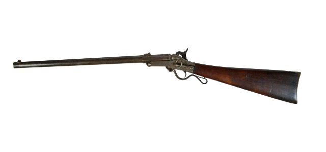

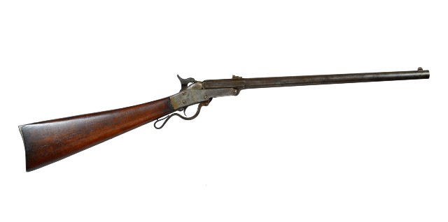

Jag sålde ju Starr karbinen....

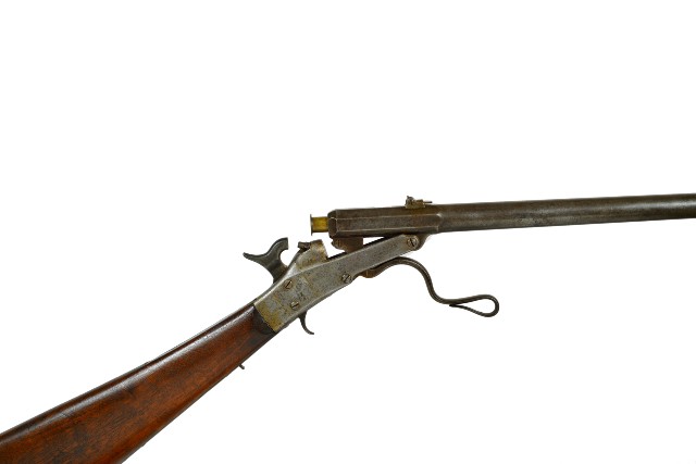

...åsså dök denna Maynard upp. Så varför inte? Detta e ju patronladdat med mässingpatron å jag har en polare som har ett så han fick mäta lite...
Åsså använde jag internet till ngt det är bra till för se, där vi är nu är det med hylsor till Maynard en bristvara. Jaaa..jag har snackat med Geoff..
Å som det visar sig så lär det funka med hylsor till den "moderna" kalibern 50 Beowulf som man formar om. Dimensionerna är mkt mkt snarlika, så det som behöver göras är att bakre fläns på Beo hylsan behöver svarvas av och en ny slaglödas dit som är av Maynard dimensioner.
De har ju en heffa blaffa till fläns där bak dessa Maynards.

Racing skrev: 10 jun 2021, 12:25 Som synes liten klen i dimension på mitten, och inte så konstigt när vi kollar filen mot verkligheten då vi försökt köra ett 1,9mm spår med en 2,0mm fräs.
Äh det funkar ju för stora värden på 1,9mm. ;)
Det får mig att tänka på alla problem som unga ingenjörer inte lärt sig något om i skolan, utan får tas på de första månaderna på jobbet. Ofta den dyra vägen; dvs de pillemariska gubbarna i verkstan gör precis som det är ritat. Och sedan får någon av de äldre förklara för den stackars nybakade ingenjören varför det tog så lång tid, blev så dyrt, och varför man inte kan serietillverka den detaljen på det viset.
Jag var med om att slipa ner en 500x400mm bottenplåt till en mäss-demo-maskin en gång, eftersom stackaren hade specat att den skulle vara 17mm. Det finns inte på lager, men med en planslip så går det att göra en av en 18mm plåt... :)
(Nej, vi gjorde det bara en gång; när det var bråttom så frågade vi om det var OK med 18mm, och om toleransen som var specad verkligen var nödvändig? Det gjorde det, och nej, det var den inte. Det snabbade på betydligt.)

Ja.
Så e re ju. Ingenjörer med skit under naglarna brukar vara de som med mycket stor marginal är hetast på arbetsmarknaden.
Att inte sätta ut Ra värden osv i onödan, att som sagt kolla vad som finns INNAN man drar igång Solidworks.
Men. Även med bästa intentioner i världen blir det galet ibland. Som synes. MEN!!!

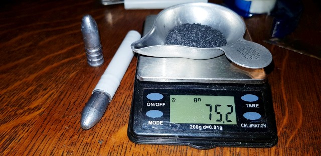

Det ÄR dock detaljer ur ett skjuttekniskt perspektiv varför jag nu gjutit upp ett gäng. Ett större antal än jag behöver, och detta för att vikta i de. Referensen landade på 420 grains, så inte fan e det ngr direkta lättviktare nu heller.

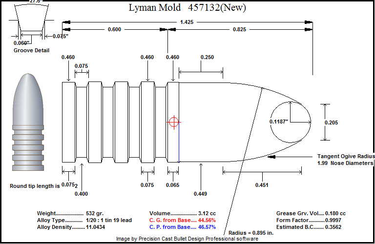

Å med formen skuren så fettrillorna får "rätt" utseende räknar jag med ca 425-430 grains, som kanske förståeligt.
Kalibrerade är de nu med, det där ögat fungerar alldeles utmärkt. På det har jag tillverkat en form av ball starter avsedd specifikt för denna bössan, som klarar att få ner pillren ca 30mm i pipan. Denna starter av trä som jag sedan "armerat" med superlim så den inte spricker så förbannat lätt.
Tanken med trä är givetvis att det skall vara mjukare än blyet, som ju då som sagt är rent bly.
Å apropå det vore det kanske vettigt att ta den biten till dialog/debatt. Av hävd använder vi ju "alltid" kulor av rent bly, med en hårdhet kring HBN 2, i mynningsladdade vapen.
Men se, det är inte ALLS säkert att det är rätt lösning när vi hanterar vapnen som producerades lite som "sista skriket" innan patronerna och bakladdat tog över helt. Framför allt i långhållssammanhang har man sedan ngt år på sina håll använt "lätt" legerat bly, då (vad jag läst iaf) oftast blandat 1:30 och företrädesvis i 451 mynningsladdare avsedda för långhåll. Som då INTE har räffeldjupet som detta Felix Escoffier.
Om inte minnet sviker var det väl Metford som började gå emot strömmen i en tid när tex Thomas Turner lade ett stort arbete i att labba med och lista ut progressiv räffling. Alltså inte progressiv räffelSTIGNING utan progressiv räffling. Såvitt jag läst mig till var det Turners vision att få ner effekterna av sotning i pipan, och man labbade då både med varierat djup och varierad bredd på räfflingen. Så givetvis då även antal räfflor, och om jag förstått det rätt, har ju ändå kikat ner i hålet på ett par Turner gevär, så lyckades han väl hyggligt iaf.
Men Metford valde alltså en annan väg. Med "rätt" mängder fett såg vi i Metford lösningarna det vi kan kalla "modernt" räffeldjup, vilket levt vidare sedan dess. Tillika effekterna av vad som på sitt sätt blev de första mantlade kulorna, dvs paper patch kulor. Med PP är det då definitivt ingen fördel med djup räffling, det lär om inte annat pappret berätta för en..
Tillika inga "vassa" räfflor, och tillika att man patchar pappret dels i form av en romb och dels givetvis åt rätt håll. Dvs så inte stigningen på räfflingen "klär av" kulan pappret.
Då e väl saken att med som så mkt annat vid tiden listade man ut de här bitarna ungefär samtidigt lite varstans i världen. Ser vi tex räfflingen på den Starr karbin jag precis gjorde iordning så är den då inte speciellt djup, i svartkrutssammanhang iaf, den heller.
Faktum är att jag blir mer och mer övertygad om att räfflingen i detta Escoffier är en funktion av två saker. No1 givetvis att det tillverkades ung samtida med Chassepot vid St Etienne, å som sagt.. i egenskap av ingenjör e man lat. Aldrig använda mer resurser till ngt än nödvändigt, så att dessa Escoffier gevär räfflades i samma bänkar som Chassepot kan vi nog ta till hjärta.
No2 i sin tur, det blir att det är sannolikt att Turners experimenterande nådde Frankrike med. I en bakladdare blir ju räffeldjupet ganska meningslöst eg iom att vi i praktiskt effekt presskalibrerar kulan vid avfyrning. Vi kan garantera att kulan verkligen fyller hela pipan, och rent praktiskt behövs det ju inte så djävla mkt för att få spinn på den.
Såååå.. att det där rent vansinniga räffeldjupet handlat om utrymme för sot kan vi nog lugnt kvittera.
Så då denna "nya" design på kula till Escoffier geväret.. Givetvis kommer de reviderade kulorna, som komma skall inom kort, att reagera NÅGOT annorlunda men.. "Basic principle" är redan löst och eftersom lagerytorna, om vi uttrycker det så, är allt de skall vara.. eftersom noskonen och i sin tur arslet på kulan är vad det skall vara så är BC högst sannolikt mkt mkt nära vad slutprodukten kommer prestera med.
Mao? Här har ni killen som kommer prova dessa kulorna asap. Jag vill ha en kvittens, så snart det bara går, på om jag tänkt rätt. I annat fall e det tillbaka till ritbordet se...
Poängen då är att jag satte av 30 kulor jag satte i svarven och gav en svag anvisning a´la hålbas med spetsen på ett 8mm borr. Inget vetenskapligt alls i den approachen utan jag tog ur precis så mkt som själva spetsen på borret var.
Det här då ngt jag gjort som backup plan om det visar sig att flatbase kulorna mot all förmodan inte funkar. Då har vi iaf EN chans till där och då, direkt av slagträt.
Märk då väl även "spannet" jag designat in i dessa kulor vad avser mynningshastighet och därmed givetvis även E-noll.
Mm. Sen e det faktiskt en hel del annat på G med men.. en sak i sänder. :mrgreen:
Återkommer med resultat och bilder av det snarast bara möjligt.
