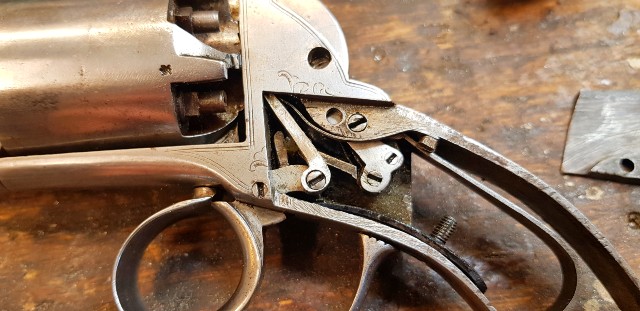

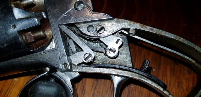

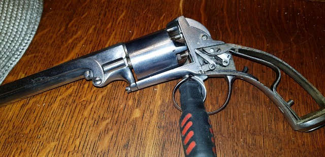

Som sagt, Starr karbinen var sliten i mekaniken. Inget som är mig speciellt förvånande då tex kammarens "lock" (som alltså sitter i den ena av totalt 3 delar som interagerar för vapnets låsning) är i mjukt gjutgods. Sannolikt för att vara "offer delen" i det hela.
Den och manöverarmen/varbygeln sitter monterade på en axel. Denna axel bär minimalt med gängor, eg bara för att säkra och fixera axeln. Den axeln... var kronslut. Så jag har svarvat/gängat en ny. Tapp diametern, kan kanske blir vaket att veta för ngn som behöver reparera mekanismen på sitt Starr, är rätt spik 6,70mm.
Nåja.
Bygeln/manöverarmen/varbygeln är i ythärdat material det med. Skruvat i denna sitter en större bladfjäder..
Jag kom att reagera, väl bekant med Sharps, på att i det att man öppnar slutstycket så mer eller mindre rasslade hela slutstyckets innehåll ner. Givetvis inte helt rätt.
Den där bladfjädern har då som 2 fingrar och dessa hade man monterat mot en sprint som fixerade fingrarna. Det Mr Handyman INTE hade förstått var att dels var "fingrarna" slitna, såpass att de inte kunde nå fram dit de skulle. På det hade man installerat bladfjädern på fel sida denna sprint som nämns..
Så med Dremelns hjälp slipade jag ut anslaget för fjädern så att fingrarna nu nådde fram till de anslag/klackar som sitter vid blockdelen som har med sig "locket" för kammaren och iom det på andra sidan sprinten enl ovan.
Snipp snapp snorum så har vi oss nu ett fullt fungerande slutstycke. Nu är det hela fjäderbelastat som tänkt och "locket" far bakåt och frilägger kammaren som tänkt. Tidigare trillade det hela bakåt och frilade kammaren.. Inte helt rätt.
Så nä. Jag e allt nöjd så långt.

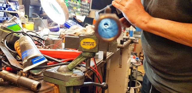

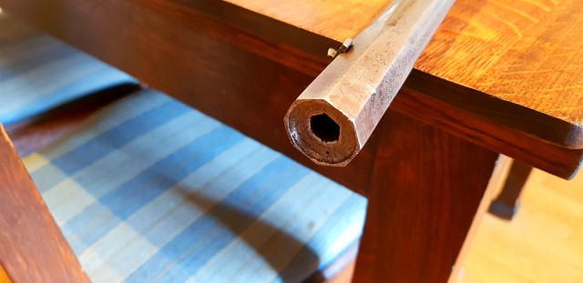

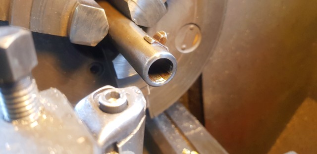

Sen.. pipan i svarven. Som nämnts var kammarläget rostigt. Lurade först på att svarva rent det men landade i att jag använde papper och olja på 2000 rpm i svarven. Visar sig att problemet var mindre än jag antaget varför tom de djupaste skadorna inskränker sig till ett djup av säg typ 1/10mm+
I det skar jag rent tätytorna med.
Det här ger för handen att pangen kommer sig med stora steg mot funktionellt original i riktigt fint skick. Nu är det som sagt så att ett Starr INTE mäter som ett Sharps och i ljuset av framstegen kommer jag nu göra en lite mer avancerad skiss på en original bore rider kula till den.
Mäter som sagt 0,555" i drivbandet... Så så får det fan bli.
Iom en bore rider blir där dessutom mer utrymme i kammarläget för patronen i sig, vilket jag hoppas kunna använda med fördel till att addera en vettig sk grease cookie till patronen.

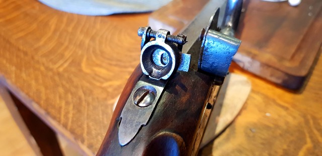

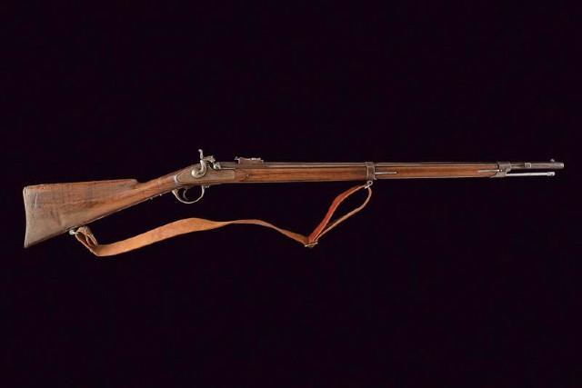

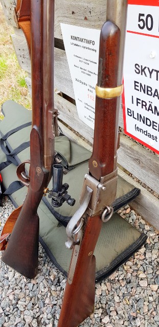

Hm. Här antar jag? Well boys, the wait is over and the day of rapture is here. :lol: :lol: Jomen. Alla 45cal givetvis och baserade i den berömda Postell formen via ritning därav.
Från vänster; Felix Escoffier. Denna Franska helt sanslösa bössa som var svaret på Whitworth geväret.
Bore rider för Monkey tail gevären och karbinerna.
..åsså den många väntat på. Bore rider för Chassepot. Kulan som blir en nödvändighet för att nå vettig precision med Chassarna, vilket vi idag är väl bekanta med.

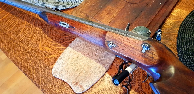

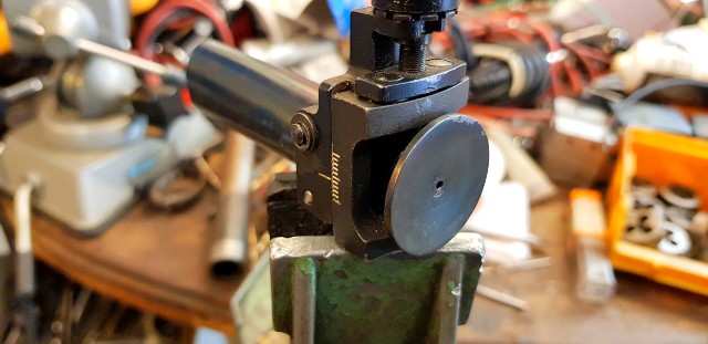

Mm. Jag vill påstå att denna bössan är inspirerad av Schweizarna när det begav sig. Låsplattan (se ner) som kaliber mm.. Kaliber 10,4mm fö som jag mätt.
Mm. Diopter OCH vanligt bakre järn.
Här syns ju låsplattan tydligt. Som sagt, precis som på Schweizarna.
Ja,jo. Om än slitet så kan man ffa läsa ut vad som står där utan problem, och visst fan är det PFW.
Jaja. Givetvis har den snälltryck. Tror fan det..
Å nä. Andra sidan av stocken går inte av för hackor den heller.
Det här är i all ärlighet sagt en pang jag med glädje hade viljat använda själv. Vacker som skam, Svensk och avsedd för precision. Alla rätt liksom. Räffelstigningen i den tror jag även den är av Schweiziskt snitt fö..

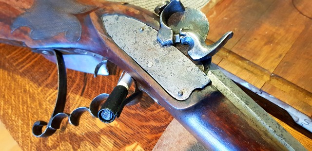

Å med Schweiz som inspiration blir inte steget så långt till den här som jag TROR KAN vara ett Sanftl. Märk väl..
Japp. Bakåt lås. Ngt som var i skriket ett tag där kring 1850. Tyvärr såpass sliten att allt i märkningar är väck..
Mm. Vackert? Ja, visst fan är det vackert.
Kaliber ca 9,5mm och med tillbakalagd mynning. Även det typiskt..
Å original dioptern må vara medfaren men.. den fungerar ffa alldeles utmärkt.

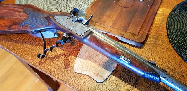

Denna tror jag kan vara kul att ta del av för oss Skandinavier. Varför? Jo, för att det är en tidig JP Sauer&Sohn. Iom dess ålder.. skulle gissa kring 1830 lr så, så är kalibern av lite grövre modell å pangen tveklöst avsedd för rundkula.
Fullstockad. Givetvis. Å med topp av ben.
Jo jag sa det att den är av lite grövre kaliber va? :lol: :lol: Runt 16mm ungefär.
Mm. I brist på dioptern så sitter iaf original järn kvar.
Jaja. Klart den har patchbox. Tro fan det...
Mm. Det där lämnar inte mycket utrymme till tvivel. Bra där.
Å jodå. Den ser allt lika vacker ut ur alla vinklar. Prydlig bössa helt enkelt.

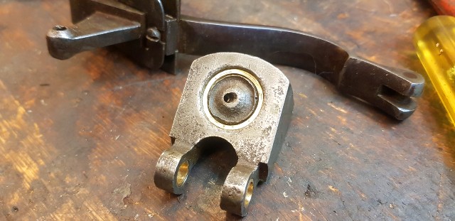

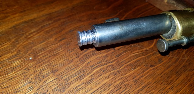

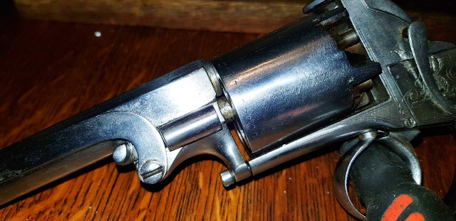

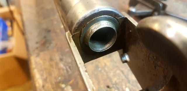

Eftersom ambitionen är stenklar kring att få liv i den igen så skadar det ju aldrig med en frisk krona. Inte mkt mer med det.
Grunnade mkt på det med hur förbättra tätning, och därmed verkningsgrad, på pangen UTAN att fördärva dess integritet. Så valet föll på en mässingpackning, eller vad vi skall kalla det.
Verkar fungera som det är tänkt.. Finessen är att gulmetallen är bra mkt mjukare och vad vidare är bara knackad på plats. Dvs det går att ta bort eländet med.
Märk väl även att lagringen av blocket med "lock delen" fått nya lagerpunkter. I samma veva även en ny axel, så precisionen på skiten är tillbaka där den behöver vara - och väl det.
Mm. Nu gick jag inte fram som en bärsärk när jag rensade upp det där. Märk att detta alltså är enda stället på pangen som är anfrätt. Mycket märkligt..men så e re.
Nåja. Nu har den iaf möjligheten att göra sitt jobb som tätning sett.

Fått frågan kring det där med att "täta" bak och kammarladdare. Har ju ett m/1851 kammarladdare för flottan som står här, och det minns kanske ngr av er att jag svarvade en tätning till den med.
Det finns så många infallsvinklar här att ta till vara, för en kammare som är tät fungerar ur alla perspektiv bra mycket bättre.
Kort summerat, ju vitare kammare ju bättre.
Tätringen svarvar jag alltså ur gulmetall men det säger då långt ifrån allt. Därefter, som ni ser, höftar jag vad som behövs rimligt i tjocklek. Det jag gör är att installera ringen och prova hur jag får igen slutstycket.
Som sagt. Hona. Tar sin rundnätta tid, och provar gör man...ofta. :mrgreen:
Till sist sätter jag ringen med ganska speciellt tvåkomp. Därefter spänner jag ihop det hela så limmet härdar under press. Överskottet, som ni ser i bild, är givetvis ngt man tar väck.
Det hela är "rätt" när man känner ett ökat motstånd för att stänga slutstycket precis innan det bottnar och låser på plats. Det hela kvitteras med att jag slår igen slutstycket.
Därefter bak med hammaren och på med ett finger på tändhattsnippeln varefter jag blåser allt jag orkar ner i mynningen. Rätt är det när man knappeligen kan blåsa ngt igenom det.
Nu blir det givetvis inte detsamma som att bränna av X antal grains krut, men det jag beskriver ovan är iaf om ngt en djävligt bra början.

Racing skrev: 07 maj 2021, 01:10 Till sist sätter jag ringen med ganska speciellt tvåkomp. Därefter spänner jag ihop det hela så limmet härdar under press. Överskottet, som ni ser i bild, är givetvis ngt man tar väck.
Ingenjören i mig undrar då hur länge en sådan tätning typiskt håller, och om det räcker att värma och pilla för att få bort den uttjänta tätningen när/om man behöver byta den?

Du. De ggr jag gjort såhär innan så får jag säga att det håller bra. Såpass att jag räknar kallt med som minst ett par hundra smäll. Märk nu väl, tanken är INTE att gå det "gastätt" utan att minimera blowby, vilket det i praktisk mening gör.
Enda abret i det är väl limmet, för som alla limmer tål det bara "så" mycket värme. Alltså blir det mkt en funktion av var tätringen installeras. Men.. det lär visa sig.

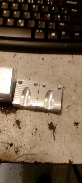

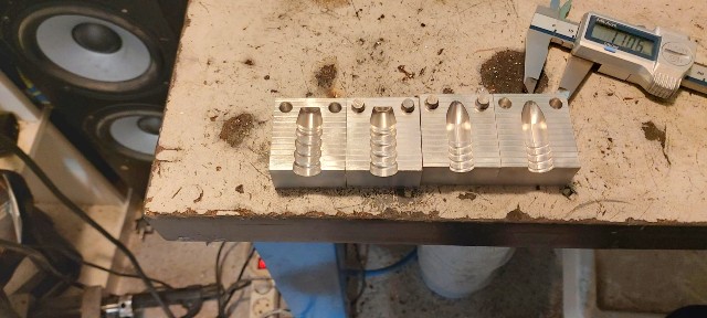

Hur som helst har den gode Daniel varit i farten igen.
Så där har vi till vänster en form som skall till annan Robsoftare samt till höger den form som är tänkt till Escoffier bössan. Ni vet, det franska svaret på brittiska 451´or.
Å där i sin tur formen för bore-riders till ett stycke Starr.
Jamendetejufanglimrande! :lol: :lol:

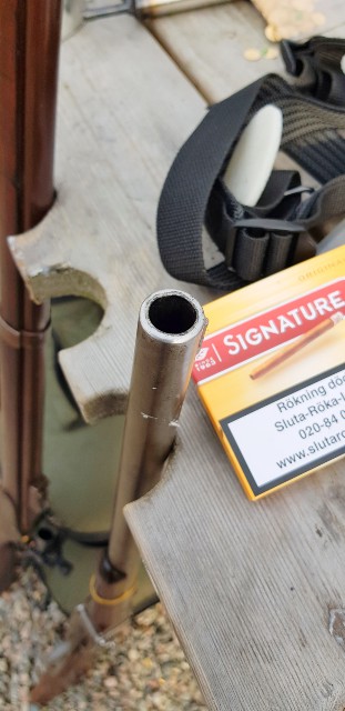

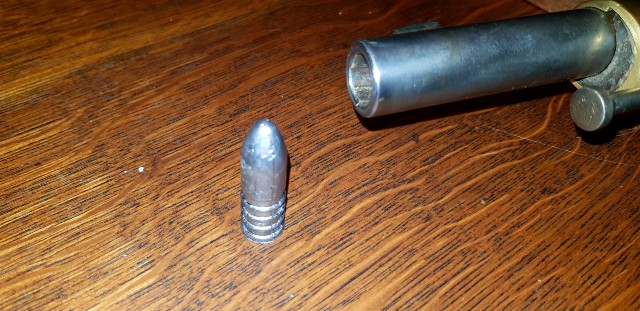

Mm. Lite drygt 100 hylsor. Svarvade en matris att linda hylsor kring, sedan en matris med ngt mindre diameter som används för att putta ner "botten" på hylsan på plats - där den limmas in.
Inget av det här ngr konstigheter i ngn form eg.
Även om nu hylsan blir "rymlig" (tar över 90 grains krut) så.. Den där bore-ridern skojar man fan inte bort!! :shock:
Oops! :shock: Men.. må vara. Så nu vart det 590 grains bore-rider backat av 65 grains krut å mkt riktigt... SÅ klockrent va! Bössan går som ett djävla lok!

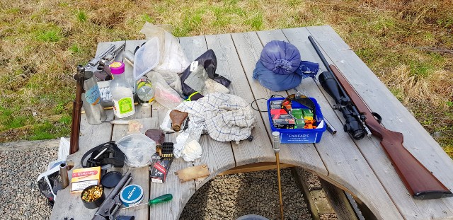

Tillbringat eftermiddagen med gamle vännen Patric på banan. Ska jag säga? ... :lol:
Mjo. Bra skit. Lite av finessen med denna Starr karbin är i likhet med Merrill och Sharps dess kapacitet. Inte bara det, inget rassel inget rackel.. stensolid och gör helt enkelt bara vad den skall, och väl det!
Jodå. I vanlig ordning sköts där allt lite modernt med.

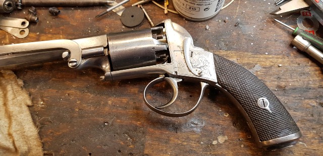

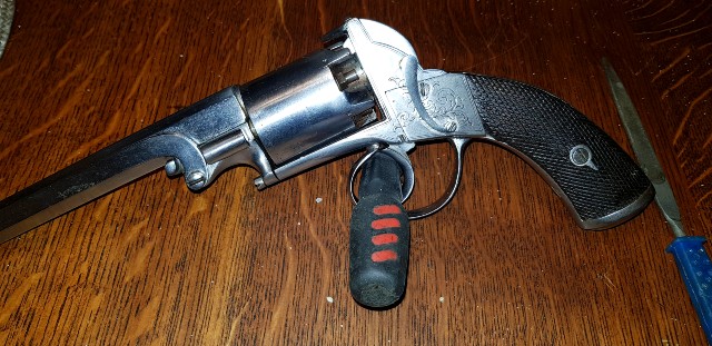

...så har vi den där. Felix Escoffier /St Etienne.
Detta epos. *skakar på skallen* Asså.. ni vet ju att här står ett Whitworth. Så e re, och många hade nog varit i mål där. Men se, e därför det blir så sanslöst roligt och intressant att upptäcka det som ger tex ett Whitworth " a run for the money" å faen vet om inte ett Escoffier vinner.
Ja.
Jag VET att det låter som vansinnigheter, men ni som varit i kontakt med denna bössan och ni som KOMMER i kontakt med den.. *skakar på skallen igen*
:lol: :lol:
Alla vuxna män behöver fan en Felix. Så enkelt ligger det till.

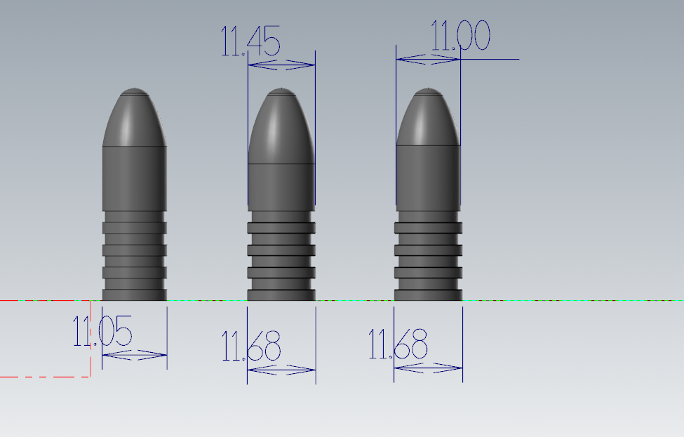

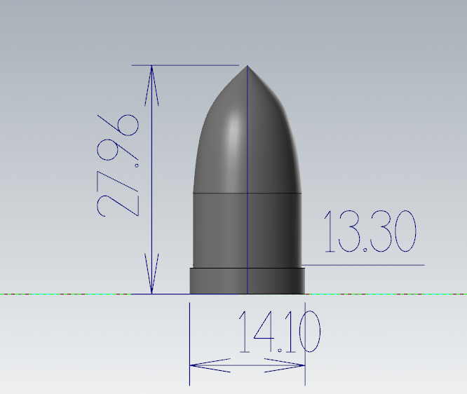

Problemet med de, likt många andra specialare, vart ju kula. Så efter en hel del riktigt analt mätande landade vi där, vilket då är en form av "take" på den i sammanhanget väldigt väldigt berömda Postell kulan.
Å som synes, jomen.. tom vad avser vikt är den nog vad att förvänta.
https://www.youtube.com/watch?v=xKSW7gATCsI
Den ÄR magisk. Den ÄR det.
Kulan vi designat går på plats med direkt smygpassning.
Vi är framme.

Så vänner. Färdigsnackat.
Som ni vet har jag ju länge talat bore-rider konceptets lov när det kommer till vapen som använder papperspatron. Speciellt så kanske Chassepot, å se.. här e då resultatet.
En kula baserad löst i den i 45cal sammanhang mkt mkt berömda Postell formen, som en ggn lanserades av Lyman.
Jomen. 4 drivband, och det av goda anledningar.. :mrgreen: :mrgreen:
Nu finns ingen ursäkt att inte ha ren "prickskytte precision" ur sitt Chassepot mer.
Fanimig inte mer med det.

Denna ggn en lite annorlunda grej. En Bentley DA revolver.
Vet att jag upprepar mig, men i det att double action blev en realitet.. vilket KLIV det måste varit framåt sett ifrån perspektivet självförsvar.
Saken är ju den att revolvern och pistolen är defensiva vapen, är många som inte riktigt tagit till sig det men.. så är det.
Det är ett sätt att vara socialt beväpnad och ha en arm som är 30 meter lång.
Att vi sedan ur det skapat ett större antal tävlingsformer förtar på intet sätt vad som varit incitamentet med vapentypen, och det gör det väl rätt tydligt när man ser hur buset använder och betraktar det.
E väl en djävla tur att det bara är "the good guys" som får vettig undervisning...
Nåja..
Bentleyn är ju en Brittisk revolver från tiden samtida med Colt Army, Remington NMA osv. Med det sagt är de avsevärt mer tekniskt komplicerade vs en "vanlig" single action revolver.
Bentley som Adams mfl har ju inte en "bolt" i den meningen vi är vana vid ifrån de amerikanska revolvrarna, utan där sitter som en klack på avtryckaren som far upp igenom ett hål i ramen, och den klacken sätter stopp för cylinderns rörelse i det att den tar stopp emot motsvarande klack på cylindern.
Det som sedan för runt cylinder, som vanligt, är en "hand" och i detta fallet var spetsen på denna "hand" sliten med påföljd att klacken på avtryckaren och den på cylindern inte möttes stumt, med påföljd att vapnet inte indexerade korrekt.
Nu är det kanske inte alla som vet det men det går alldeles utmärkt att "driva" stål. Kallstuka det helt enkelt, i detta fallet med en sk juvelerarhammare. Dvs en mkt lätt liten hammare.
Genom att knacka på handen med hammaren så sträcks materialet, och genom det blir handen precis det vi vill... nämligen ngt längre. Anledningen till att man använder en väldigt liten och lätt hammare är att materialet i handen rent relativt är mjukt. Mao, lätt att driva .. och för att man inte skall ta i så den där "hand" delen ser ut som ett djävla S så..
Japp. Mao, man driver materialet.. provar.. driver materialet ..provar.. osv osv. Låter mer omständligt än vad det är och det hela fungerar rätt enkelt.
Viktiga är att hammarens yta, där den träffar "hand" delen, är planslipad. Om inte (de flesta hammare servas ju aldrig utan ser helt för djävliga ut i sin slagyta) så "graverar" man in de defekterna i den lilla delen man driver.
Samma med mothållet... oavsett om man använder ett städ eller tex en sk pfaff (handhållet mothåll).
Som sagt. Mer komplicerad, men djävligt långt ifrån invecklat på ngt vis eller manér. Här ser vi hur delarna samarbetar, jmfr bild i vila ovan. Handen är den lilla metallstav som vetter mot kl 11 uppåt. Man ser hur mkt av den som försvunnit vs bilden ovan.
Djävla märkligt. Märkligt för laddplungern är så lång att man får fan inte ens in en 36cal rundkula under där. Plungern är vidare helt plan i framkant.
Nu råkar det dessvärre vara så med just den här pangen att ngn mindre mentalt bemedlad mupp slätborrat den, och det till rätt exakt 40cal! :shock:
Jaha liksom? Mm. Ironiskt nog visade det sig att kulor i form av truncated cone alt semi wadcutters avsedda för kaliber 40S&W fungerar utmärkt! :lol:
Jaja. Då va la den hemma, typ.
Men det skall sägas, hade den varit min den här hade den fått sig en liner och foder i sin tur i de 5 kammare den har. Tveklöst att jag hade gjort en 36cal av den igen (dvs kal 38).
För den som nu inte har tidigare erfarenhet av dessa Brittiska pang, för att vara så tidigt i utvecklingen är DA trycken på de oftast helt fantastiska! Mjuka att arbeta med, följsamma och utan "hicka" i nån form vilket ger att de faktiskt går alldeles utmärkt att tom skjuta precision med om man vill.
Nu e ´re ju samtidigt klart, inte fan blir det som ett vältrimmat SA trycke inte, men.. för att ha lite skoj med vid banan duger de absolut - och VÄL det.
Samtidigt tycker jag det vore nyttigt om fler av oss svartkrutsnissar provade.. just för att det slår en som ett ton tegel vilket ÄLGAKLIV framåt DA har varit i en tid när det med eldkraft milt sagt ffa var i sin linda.
5 lr 6 snabba KONTROLLERADE skott på nära håll för att värna sitt eget liv tex i krig.. vilken JÄTTEKLIV vs single action! Mekanismen på Adams som Tranter som Bentley mfl är dessutom utformade just för "fart". Dvs skjut så snabbt du bara kan och orkar.
Imponerande i ljuset av att vi snackar kring 1860, får ändå sägas.
Däremot, ngr skönhetspriser vinner då Bentleyn fanimig ICKE! :lol: :lol: Satt med den i handen framför mig å rent designmässigt "gjorde om" främre delen av varbygeln genom att bara täcka för den med fingrarna på andra handen å.. genast 30 resor bättre.
Hur tänkte de där? LOL
Escoffier bössan så.
Har ju muttrat runt med ett dioptersystem till den en bra stund, och nu var stunden kommen för sjävla okularet. Det får ju gärna se lite tidstypiskt ut och.. gänga som iaf påminner om 3/8UNF .. jaja.
Skivan är svarvad med en koning på 5 grader både fram och bak, därefter i enklaste form bara värmeblånerad. Hunnit lattja med det lite och i det insett att jag behöver tillverka en korntunnel som är iaf ngt större i diameter. Mest eg för att göra det hela okulärt mer "tripp, trapp, trull".
De där sen. Fan vet om inte detta var EXAKT vad doktorn ordinerade. Nu skall jag inte öppna käften på vid gavel riktigt än så.. vi får se. 300 meter e iaf stabilt så det är rent löjligt.
Däremot..
På 50m stående och i sin tur 100m liggande.. jag hade gärna sett hur LITE man kan ladda och ffa vara med i matchen.? Poängen är att SAMTLIGA dessa gevären kräver att man så att säga följer med i utvecklingen även vad avser kula, och då faller dels korta kulor samt expanderande kulor bort.
Wads blir nog ett måste..
För med infettad wad blir det med tätningen, dvs hur mkt basen på kulan expanderar och går upp i räfflingen, inte lika ap-väsentligt eftersom den infettade wad´en hanterar den biten med kulans bas som stöd.
Så som jag ser det handlar detta om hur mycket krut som dels behövs för NÅN form av expansion, så eländet "tar" räfflingen, och dels om var det placerar oss vad avser ren precision.
Nåja. E ju ändå den riktigt roliga och trevliga biten. Kul att för en ggns skull ha det framför sig, så det lär blir X antal timmar på banan ihop med Patric för att lista ut det här pusslet.

Den där ja.. Bore riders säger jag bara. Medicinen hela dan för pang som använder papperspatron. Så enkelt är det bara...
Kan sägas direkt. Original bakre riktmedel på en orörd Starr karbin är obrukbart för 100 yards (meter). Man bokstavligt GISSAR var man befinner sig, men.. dess vara eller icke vara så presterar pangen i sig fantastiskt.
Intet i laddstege eller liknande. Bara dessa bore riders och "original" laddning på 65 grains, bra där. Bakre riktmedel, jaaa.. säger man.? Vart bara att öppna den skåran och vara färdig med det för detta var rent ut sagt löjligt.
Med det sagt, en djävligt både rolig, underhållande och spännande karbin från amerikanska inbördeskrigets dagar.
Sen det här då. KAN man annat än le? :lol: :lol:
Spännande iaf då den trots sin tilltagna kaliber dels är räfflad men på det även begåvad med en räffelstigning som rent relativt är rätt snabb. Inte mätt men gissar nånstans runt 1:30 - 1:35
En karbin som synes, med sk swamp barrel, och då i kaliber på runt 17mm. Snälltryck, vettiga riktmedel och hela kitet.
Hos mig för att ett gäng småsaker behöver hanteras, bla var snälltrycket kass, varbygeln av osv..
Jomen! Stora hål e bra hål! Bortsett från när man e med en kvinna! :lol: :lol:
Blyblaffa är ordet som kommer till sinnes. Kaliber tumme va..
Jomen. En patchbox sådär gött bara...
Å jodå. Vi har allt funktionskontrollerat den, och visst fan smäller det. Kul!! Så nu behövs kanske framför allt att jag sluggar den..

Den flinlåsarn ser ju bekant ut, är det ett kongsberg?
Lustigt med kröningen, ska ta en bild när jag kommer hem men har samma på ett av mina gevär.
