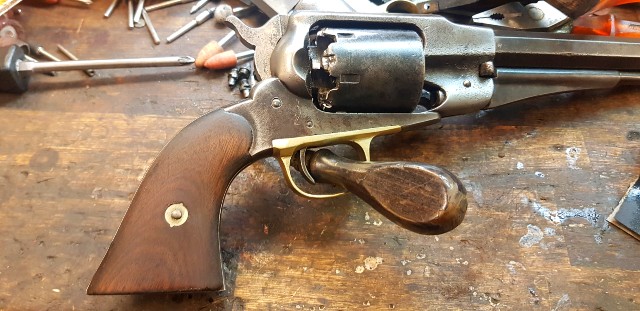

Sen min post där med "Cowboy&indianer" Remington revolver som mer eller mindre levt i en byrålåda i Torslanda hela sitt liv så har det droppat in en del frågor kring det med att rostkonvertera.
Dvs koka, i rent vatten, sitt vapen i delar.
Ja. Det fungerar utmärkt att göra oavsett vapen och oavsett del. Nej. Man "förstör" per definition ingenting och de som sedan hävdar att ren rödrost är patina.. ja er kan jag faktiskt inte hjälpa.
Rödrost är ICKE patina, det är kvittens på att man skitit fullständigt i vapnet det berör. DET är vad rödrost är, varken mer eller mindre.
En sak jag serverats mer än en gång i sammanhanget är ngn som kommer genom dörren med vad som förefaller vara ett gevär i fint skick men när man lyfter stocken ur pipan så har det just tillåtits rosta till kingdom come. Eg av rent oförstånd, hoppas jag.
Säger jag med det att det från ggn till annan är vettigt att ta isär sitt rena samlarvapen med? Japp. Det är precis vad jag gör. Den där ultrafina pangen är ingenstans ngn perpetuum mobile.. och behöver service ibland den med för att inte bli till en eftersatt klump.
Nåja.

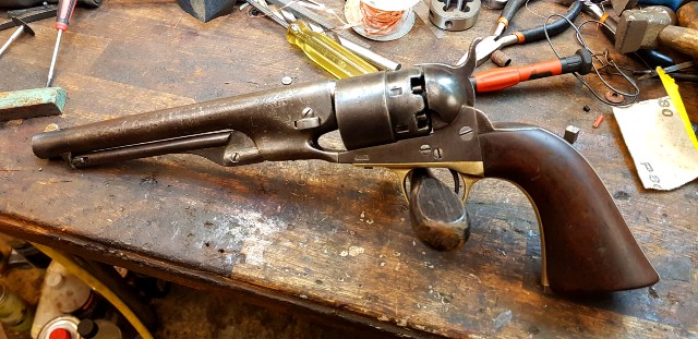

Det här är en Remington som faktiskt var i ganska tråkigt skick. Men som ni ser... rostkonverterad å se.. det fungerar. Sägas med eftertryck skall att behovet av en KARDA är absolut A och O.
En 5 liters kastrull antar jag att de flesta har medans en BRA roterande karda... not so much. JA! Jag vet att en karda inte är gratis men så länge du avser hålla på med gamla vapen så är den rent av BILLIG i ljuset av vad den är kapabel till och du kommer använda den. Mycket.
Mjo. Just den här hade sett en hel del stryk faktiskt, varför steget som gjorts nu kommer betyda mkt för dess integritet framgent. Så länge ytan underhålls och hålls anoljad så förblir den såhär, med påföljd att kommande generationer kan få glädje av den med.
En av finesserna med att koka skrotet är att det går närmast inte att göra det för mkt. Dvs, skulle behovet uppstå igen.. isär med bitarna och ner i kastrullen med det bara.
Så här kommer ett trick till. Som kanske bekant kan man ånga skador ur trä. Rent av riktigt tråkiga skador kan rent av förbättras oerhört, trä är "självläkande" på det sättet.
I just detta fallet var stockarna rent fulla med gamla skador och slagmärken å ... jag har inte fått ut de alla men iaf till 90%. Enkelt summerat? Stockarna på en bit najtråd och ner i kastrullen en minut.
Japp. E närmast våldtäkt på materialet, men det fungerar...
Om ngn överväger detta tricket, använd omdöme när ni kokar trät. Kom inte till mig å gnäll för att ni använt för mkt hålltid bara... Syna trät och hur det reagerar under den där minuten. Kan rent av behövas två minuter, trä är ett i allra högsta grad levande material så hålltiden kommer att variera.

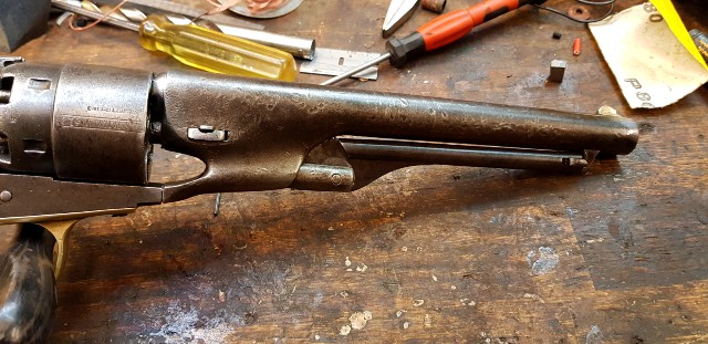

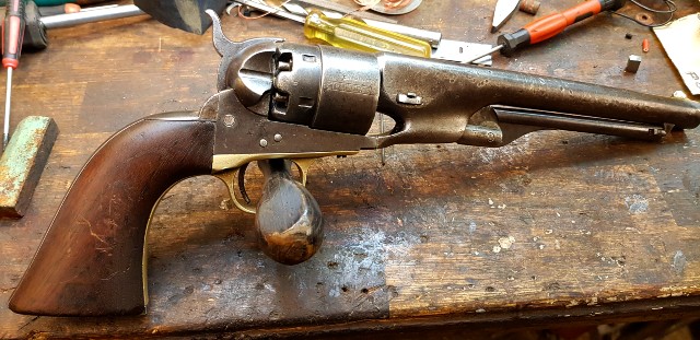

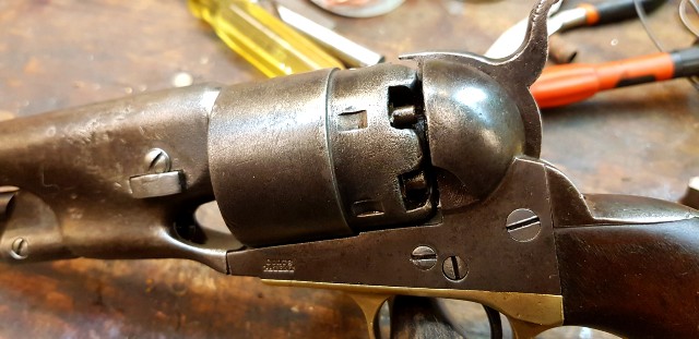

Så har vi en av Grin-Olles Colts, som mkt riktigt fått bada den med. Vad det verkar tar det inte lika bra i detta fallet, om än BRA mycket bättre än som var, varför jag överväger att koka den en ggn till.
Antar att det har med grundmaterialet att göra i pangen.
Som Anders säger själv, det här e en ren skyttepang. Mjo. Må vara, men vi kan då göra det bästa vi kan av det oavsett.

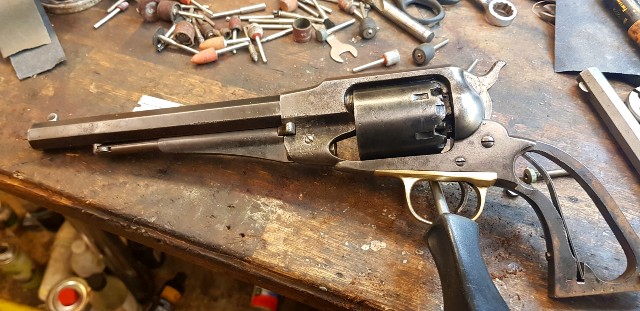

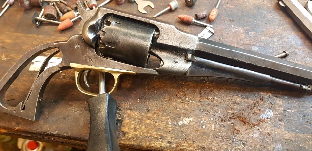

Ok. Så den här kompisen kom in för landning. Tyvärr är den gjutform jag haft på 0,464" borta. Ngn har fått den med sig misstänker jag..
Nåja.

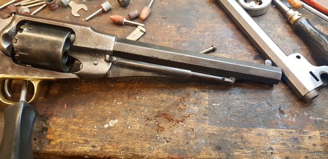

Mkt riktigt ser vi hur pangens sk top strap/överliggare har fått sig en knäck. Märk vinkelskillnaden mellan pipan och trumman. Funderat en del på hur i helvete, för saken är att där saknas slagmärken. Helt.
Å pangen är som ni säkert kan se i riktigt hyggligt skick, bra mkt bättre skick än förväntat.
Mm. Även på lite håll märks det tydligt, iaf när man är medveten om det. Så vad är lösningen då, iom att ramarna på dessa är i gjutgods?.
Ja, inte så svårt egentligen. Lite väl applicerad värme med pipan i städet. Placerad så jag fick in ngt att bryta med på de två punkter där det hela vart skevt. Värmed och MYCKET försiktigt våld löser uppgiften. Därefter normalisera godset.
Jaha? Ja,jo. Nu e där en del annat att hantera med, bla slitage vad avser spel för trumman i sig (dess främre lagring i ramen) och spel mellan trumma pipa.
På det visade sig armen till vapnet sk bolt vara av, vilket hanterades det med givetvis.
Så! Färdigglappat! Trumman klippte jag i framkant för att få den "ren". Därefter höftade jag lite mått och tillverkade en bussning att installera i ramen för trummans främre lagring.
Pipans entré sedan svetsades upp och formades om och JA, givetvis skar jag en forcing cone i samma veva. Många är de som tror att när man adderar mtrl där att man svetsar så allt i räffling osv försvinner, och så är det givetvis inte. Det man rent praktiskt gör är att på sin höjd addera ngn millimeter material, det som blir kvar så att säga i samband med efterbehandling i svarven mm, varför skillnaderna blir direkt minuta.
DÄREMOT gör det givetvis otroligt gott för cylinderspelet, och på denna ligger nu (som vanligt :mrgreen: ) spelet under 1/10mm.
Så. Kvarstår att hantera trycke och timing. Båda löser sig vill jag nog mena... :lol:
Nipplarna på den här prylen fö, tror ALDRIG jag upplevt nipplar som suttit så! :shock: Du milde TID va värme, tålamod och kraft det gick åt! Nåja. De äR ur, hålen rensgängade med 225-32 tapp och som synes på sista bilderna så är friska dito installerade.
I fallet specifikt med denna överväger jag nu faktiskt att blånera om. Har en Remington transition Navy liggandes som är uppslipad och klar å.. fan vet om inte denna borde följa samma väg.?
Saken e ju den att där varit lite jobb med den och.. den har ett mkt speciellt slitagemönster. Som synes saknas i princip pittings helt, finns ngn enstaka blomma varstans, medans den haft ett påtagligt mekaniskt slitage.. å med det är räfflingen ffa hygglig.?
Som att man torrklickat den till döds liksom?
Nåja. Den som lever får se...

Den här pangen har fått lite kärlek, och den är som NMA lite extra intressant dels pga dess skick och dels det faktum att den är NJ stämplad. Dvs för New Jerseys milis.
Småsaker.
Nipplar som satt som berget, korn som behöver bytas och ett "trigger job". Inte för att trycket var dåligt eller kass, utan för att det kan förbättras.
Jodå. Såväl nipplar som korn satt nog fast alltid. Men.. lite värme e ens vän. Bra där.
Med det sagt.. Som ett djävla mantra. Se den bilden, å sen finns det folk på fullt allvar som menar att det är fel att rensgänga nippelhål.? Men allvarligt talat nu va.. och det ironiska är att denna Remington är på INGET sätt ngt unikum av eftersatt eller liknande. Kan vi nu en gång för alla enas om att det är BRA att rensgänga. Det är NYTTIGT och vapnet kommer tacka dig.
Genom att ha friska gängor, både nippel och trumma, som ser lite fett eller teflontejp gör att gängan håller "för evigt". Ja, under förutsättning att man inte tror att det krävs Arnold Schwarzenegger för att dra fast nipplarna.
Omdöme mina vänner.. omdöme skola råda. Hur som, rensgänga är vad som får gängan att hålla LÄNGRE. Att där bildas rost, koks ifrån förbränning och gud vet vad annat precis som i pipan tex, vad är konstigt i det.?
Så vänner.. som alltid. Renlighet är en dygd. Å se då SLIPPER man ta i som skam, värma sig trött osv när det är dags för nippelbyte!
Kornet på en NMA kan man hantera på två sätt som jag ser det. Som ni ser..en senare NMA iom att kornet alltså är gängat och skruvat på plats (de tidigare använde laxat spår och korn av mässing). Ena sättet är som i detta fallet, att byta ut det. Nästan undantagslöst är då gängan för lång, vilket behöver planas ner.
Det andra är att med svetsens hjälp addera material till kornet för adderad höjd. Referensmått, för att ha lite att ta av, är 8,5mm över pipans övre plan.
I detta fall byts kornet ut. Som synes ffa ngn halv millimeter för mukke gänga..
Trigger job.. Returfjädern är ofta väl tilltagen på gamla revolvrar. Jag antar för att man betraktade de som "tjänstevapen" mer än tävlingsvapen. Ena tungan där påverkar avtryckaren, den andra vapnets sk bolt.
Att lätta på returfjädern handlar då tex om att man tar av bredd på tungan som är till avtryckaren. Av erfarenhet kan jag säga att man normalt kan slipa väck 50% av dess bredd utan att få ngn direkt ångest.
Avtryckaren hade ngn redan varit och svetsat samt slipat i. En liten tankevurpa dock att innerradien vart för klen...
Innerradien, som i där slipstiftet ligger. Japp. Detta är ett av de moment där en Dremel är RÄTT verktyg.
Tyvärr kom det fram rätt dåligt i bild, men här är radien åtgärdad. Därefter slipas spetsen till och poleras. Poleras sker med papper som jag skott över ett planmått i stål. Eller ja, en stålplatta slipad för ändamålet.
Å detsamma gäller givetvis klacken på hammaren. De sk "sear" ytorna på engelska. Även halvspänn läget fick lite kärlek, som det var var det för grunt. Inte helt ovanligt..
Å där lämnar vi detta trycket. Som det är nu är det direkt bra, för precisionsskytte, men jag kan inte garantera hur länge det håller då jag inte har en ANING om vad för tillsatsmaterial man använt när man svetsat upp avtryckaren.
Men.. själv nöjd med det nu.
Å se efter att gängan planats av ytterligare så drog jag kornet på plats. Därefter planade jag ner det ngt, då ägaren insisterat på att själv fila till det pga ett astigmatismfel han har. Sägas kan att ersättningskorn är gjorda i relativt mjukt material, och att det iom det går fort att fila till de.
...å vi avslutar med ett par av de där stämplarna. Så vet alla hur sådana originalstämplar skall se ut :D

Full steam spacemachine! Fått sagt att den där skall landa på måndag redan. Skadar inte...
En av killarna bad mig se över den där, och det behövdes. Märkligt nog var där stort spel för cylindern mellan dess axialpunkter tom. Nåja, hanterat och på det har entren på pipan svetsats upp och därefter rätats ut med världen.
Om än att en del jobb milt sagt är kvar har jag iaf provskjutit den och vad skall jag säga? Funkar riktigt hyggligt.
En reflektion i sammanhanget. Där ÄR en stor skillnad i kapacitet på kammarna mellan en Remington Navy och "allt annat" vad det verkar.
Men jodå. På arbetsordern står allt från ny krona till att polera trycke mm. Blir nog bra med lite insats, det brukar ju göra det.
I det här fallet handlade det om småsaker eg. Fick tillverka en ny skruv, i bild, bland annat. Missade tyvärr diametern med 1mm men...jaja.
Djävla frän pistol e det iaf! :D Fått lite allmän kel å smek och gör nu va den skall. Bla satt i princip allt i låset fast, ja bortsett från den avdragna skruven då. Så iom det har delarna kardats osv. Givetvis..
Yup. Slätborrat. :D
Varit rent vanvettigt mkt 1851 revolvrar det sista, och detta är en av de. Vart både glapp och ledsen lite allmänt men nu är den allt tillbaka på banan. Stum och solid, bla som effekt av byte av pipkil.
Mm. Rensade upp tätytan på cylindern när jag ändå var i farten, och slutresultatet blev riktigt hyggligt tycker jag. Saknar i nuläget en "bolt" som fungerar, ena armen på den var av. Tillika "hand", den var lika ledsen den.
Sen ett icke helt okänt grepp från mitt håll. Som jag påpekat tidigare är det vanligt med slitage på framför allt trummorna å se då blir en bussning en självklar grej.
Så iom det är det färdigglappat för denna Colt med. Gott så.
...vilket för oss till en annan form av ´51a. En Metropolitan. Jaja, en 36a denna med. Återigen en pang som vart lite allmänt "lös" och som kom sig så fint så.
Som omväxling till alla Colt tycker iaf jag att det är en trevlig bekantskap. Gör vad den skall och väl det. Utan tvekan så.
Efter lite kel överlag bara en djävligt trevlig revolver.
Jaaaahaaaw.
Vad sägs då om ett steg till höger? Funkar det tro?
De här ser man ju inte lika ofta som 1851 och jag får säga att när de är i skick är det vanvettigt trevliga vapen. En Colt modell 1861 Navy.
Lurade lite på det där med tätning, och i fallet med denna 61 provade jag bara att polera det på min planyta. Räcker länge..
Men samma i detta fallet, Trasig hand och allmänt lite lös.
Så icke mer! :lol:
Får säga att jag rent allmänt tycker det är en riktigt prydlig revolver. Finns säkert de som inte håller med, men en 1861 saknar jag för egen del så.. blir att vara vaken kring auktioner framgent vill jag mena.

Den här landade i mitt knä. En dam/tjej som äger den å..jösses. Var skall jag börja? Finns knappt ett enda någe jag inte tagit i på den här. ALLT var off.
Sönderslagna nipplar som fick värmas loss. Cylinderspel på närmare 2mm!!! :shock: :shock: Å vad värre är en "chain fire gun". Andra ggn nu jag upplever det på en Colt att det rostat hål mellan två kammare...
Å ja, om det bara stoppade där.. Jag har kastat hela boken efter den, men nu börjar den faktiskt bli bra med.
Efter MYCKET dividerande fram och tillbaka föll valet på att jag tillverkade ett foder jag pressade ner i den ena kammaren. Ung 10mm högt och mäter 9,56mm utvändigt, vilket ger presspassning. Å se..det fungerar.
Ja. Tyvärr innebär detta att ett av hålen har något mindre kapacitet i grains men..ärligt sagt.? Fan e alternativet? Hur som, det gick i mål och det med färgerna högt.
För den som nu kanske tvekat kring det, ja. Ja, det går att addera material till entren på en Colt och få det att hålla. Alldeles utmärkt rent av, och i detta fallet direkt nödvändigt.
Med bladmått mätte jag cylinderspelet till 1,95mm och.. det är ju rena vansinnet! Så med det cylinderspelet OCH det där "chain fire felet" har pangen använts! :shock: :shock:
Nåja. Nog av den skiten - rent ut sagt.
Så nu rullar och går den som det urverk den skall. Gav mig på trycket ngt med, lättare efter det men allt annat än "löst". Väldigt lite creep, men det kräver ffa lite muskelkraft att få det att säga boom. Som en hård, väldigt tunn, glasstav skulle man kunna säga.
Nä. Denna har varit ngt av en arbetsseger så det skall bli ENORMT roligt att skicka tillbaka den till matte! Helt klart!
