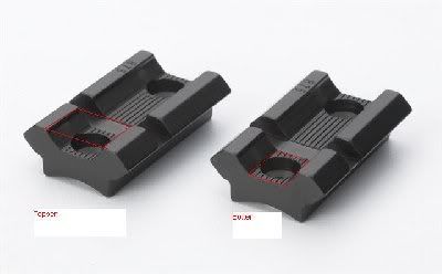

Höjden på ringarna mäts tyvärr inte på samma sätt hos olika tillverkare. En del mäter från överkant klack till botten på mellantuben (ex.vis Burris), andra till mitten på tuben (ex.vis Leupold).
Om jag inte har baserna så att mäta ifrån så blir det svårt :(

Tror det är samma baser som till 1640:n, då är iaf den främre 6 mm och den bakre 9 mm höga, mätt från toppen av lådan till topp på bas med tumstock :lol: . Totalhöjden vet ja inte, men tror att du vill veta hur högt över lådan de bygger?
Gå så långt ner på sidan du kan, i det blå fältet finns "lägg till som bokmärke", håller med om att den borde vara klistrad, åtminstone I-mats första inlägg kunde varit inklistrat i "En optik-faq"
Tack så mycket för det! :D
Nu ska jag nog kunna räkna ut vilka ringar jag behöver.
