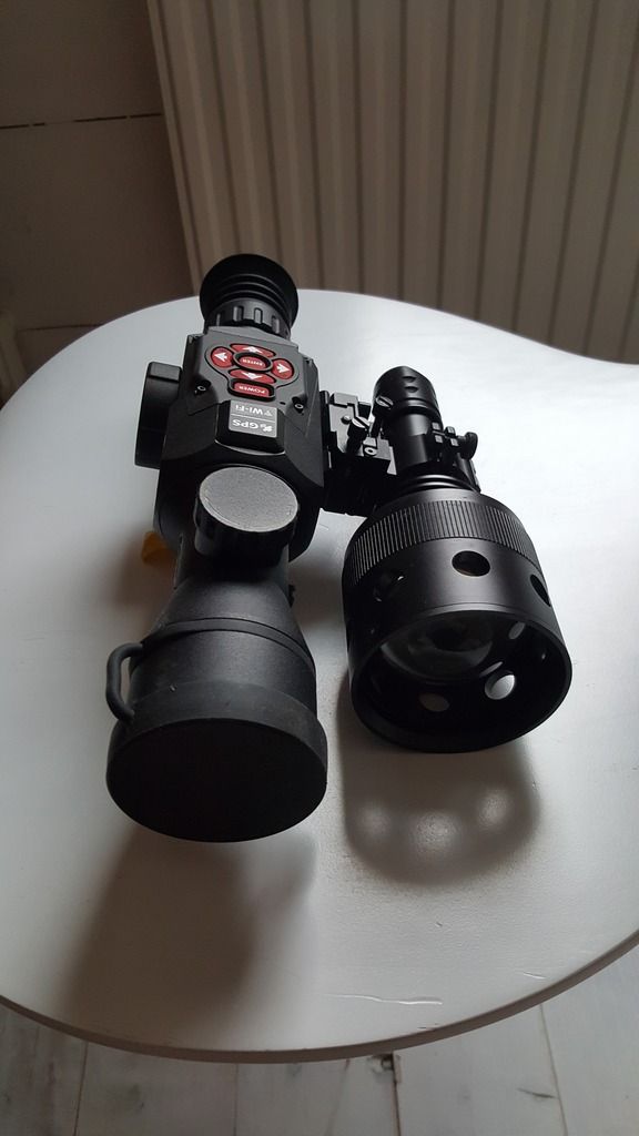

ATN X-sight HD 3-14: Detta använder jag nu. En helt annan kvalitetskänsla upplever jag. En massa funktioner som jag nog aldrig kommer nyttja men den slående skillnaden är bildkvaliteten. Dagtid är inte ens lönt att jämföra med ovan nämnda sikten då de framstår som en gammal svart-vit tjock-TV. Nattetid så är det även där en fantastiskt mkt bättre bild om man bara har en bra IR-lampa. Många olika riktmedel att välja på och ett riktigt bra system för att lägga in data för din egen kula/laddning och därmed få siktet att anpassa sig för ballistiken i den datan. Bra zoom-omfång. En något krånglig avståndsmätare där man ställer in ett förhandsvalt djurslag typ vildsvin som man sedan mäter en gång i överkant på djuret och en gång i nederkant så får man fram ett beräknat avstånd. Gäller ju dock att man har rätt djur inställt för att detta ska stämma och hur exakt det är vet jag ej.
En nackdel är att det saknas batteriindikator men jag har köpt det stora externa batteripacket som ska räcka typ ett dygn med kontinuerlig drift.
Det blir ett mkt lägre montage med dessa sikten än Pulsaren och inte mkt högre än ett normalt kikarmontage.
Priset på detta sikte är ju riktigt bra. Under 10000kr gör det oslagbart! I denna prisklassen så hittar man inget bättre anser jag utan då får man leta betydligt högre upp i prisklasserna.

Jag provade lite lampor och fastnade för Ward T501 50mm Single Battery IR illuminator.
36 pund med frakt, ca 440 SEK.
