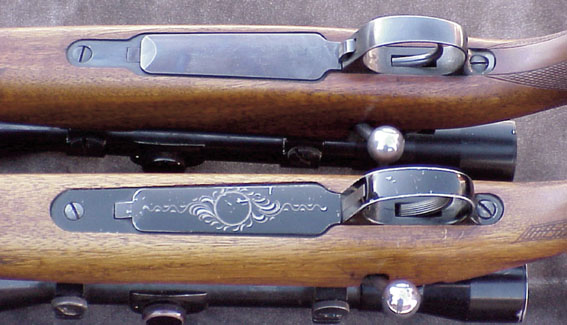

Tyvär är skillnaden rätt märkbart. Är man riktigt händig kan man nog öppna urfräsningen på en stock för stålunderbeslag, men tvärtom blir svårt att göra. Det är ruskigt svårt att tälja tillbaka virke.
Här ser du skillnaden. Det graverade beslaget är aluminium, och grövre i dimensionerna.Bild

Ja se där, kanon det. Tack för hjälpen!
