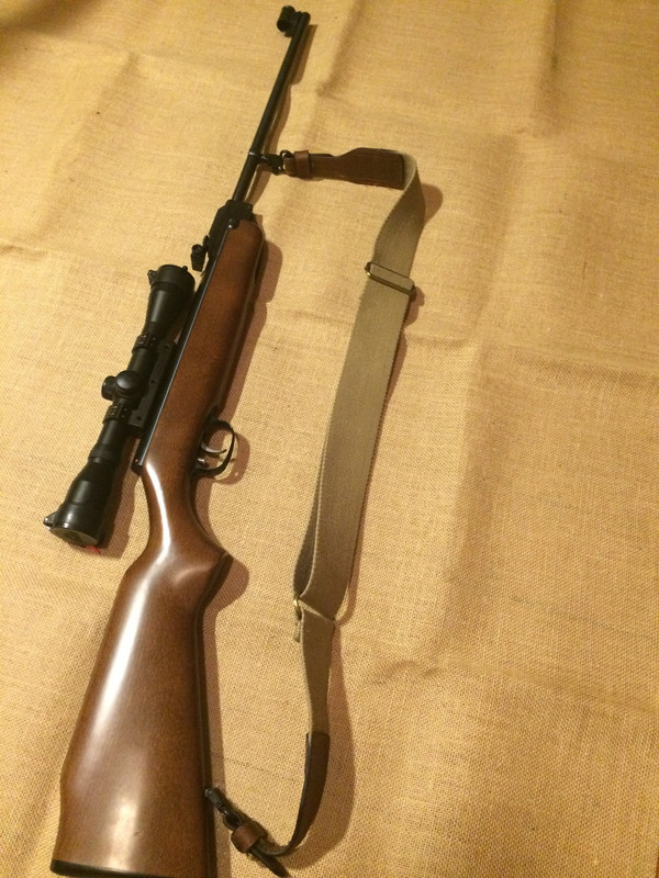

Kommer inom kort starta ett nytt litet projekt med min Weihrauch HW30S .22". Ska slipa bort
lacken från kolven, betsa och göra en gammal hederlig oljeboning på den i stället.
Oljebets är beställt! Ska börja slipa ner den inom kort, sedan börjar arbetet...

Inläggav Sako Finnbear » 06 dec 2019, 13:37
Då var äntligen kolven till min HW30S trären, har tagit sin lilla tid. :P
Nu väntar fiberresning och grovslip, sedan väntar ytterligare några fiberresningar och slipning med
finare papper. Efter det så blir det oljebets i valnöt, och sist oljeboning med linolja och terpentin.
