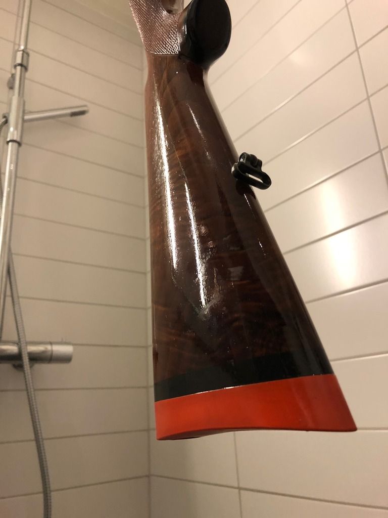

Från köket till badrummet.
Det där var i torsdags, jag har nu gått över till ren rå linolja. Bedömt bör det vara läge för att börja oljeslipningen i slutet på kommande vecka.
Med lite tur blir bössan klar till älgjakten.

Re: Farfarsbössa, alternativt benämnd "Tjeck-häftet"
Inläggav Sako Finnbear » 16 sep 2018, 11:12
Snyggt!
Var bara noga med att torka bort överflödet efter en timme ungefär, så du inte får den "överoljad".

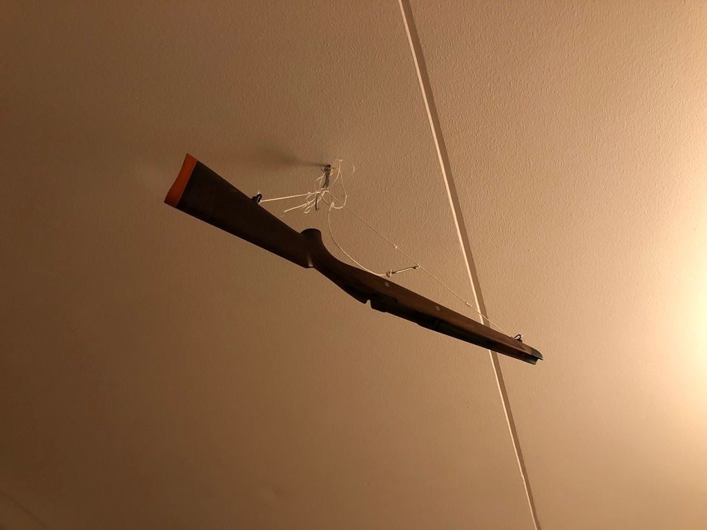

Inläggav Lindergood » 17 sep 2018, 22:37
"Kors i taket!"
"Näe, kolv i taket."
Inoljningen med ren rå linolja fortsätter. Bakkolven är mycket mörkare än framstocken. Bedömt orkar jag lägga ett eller två lager rå linolja till innan det är dags för kokt linolja och slipning. Mellan varven hänger jag upp kolven i taket i vardagsrummet, utom räckhåll för klåfingriga avkommor och undertecknads skallben.

Inläggav Sako Finnbear » 18 sep 2018, 17:03
Smart upphängning!

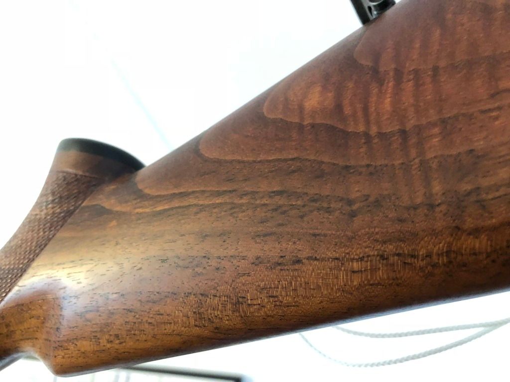

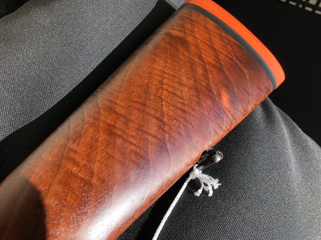

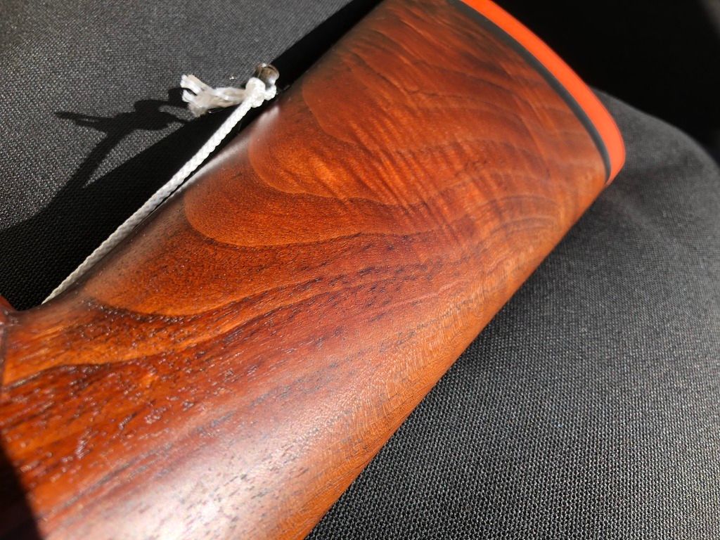

Inläggav Lindergood » 19 sep 2018, 20:00
Mer rå linolja. I solljuset ser den rätt trevlig ut. Dock kan man ju se att det är rätt gott om porer att fylla i nästa skede. Det får nog bli ett par lager till med rå innan det är dags för kokt.
Inläggav XLV » 19 sep 2018, 20:19
Wow! Väldigt bra resultat :D

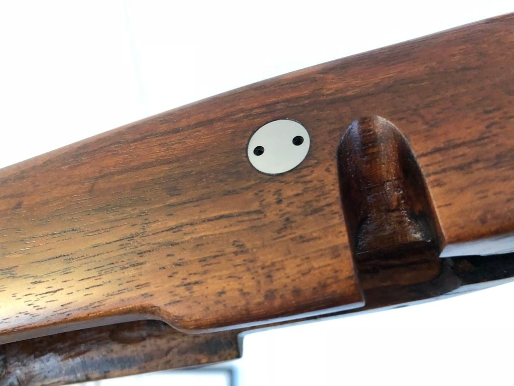

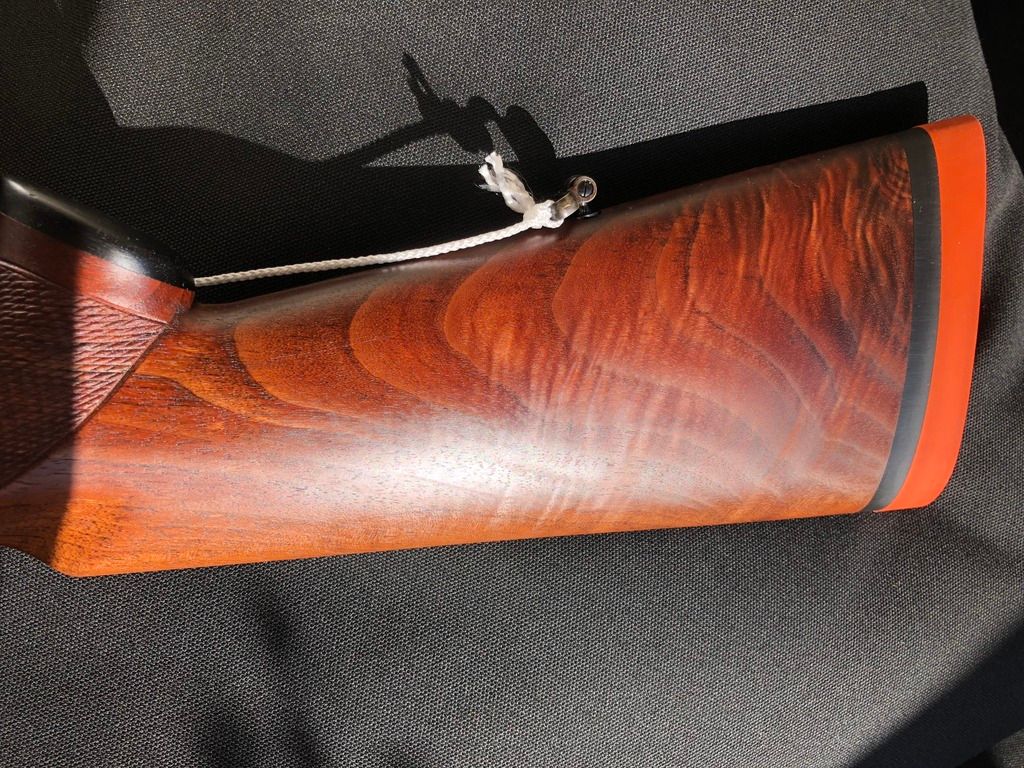

Inläggav Lindergood » 22 sep 2018, 20:51
Nu tror jag att detta var sista lagret med rå linolja som åkte på. Som synes på bilderna är det en hel del porer att fylla i nästa steg.
Inläggav Sako Finnbear » 22 sep 2018, 20:55
Ja den ser ordentligt mättad ut nu tycker jag?

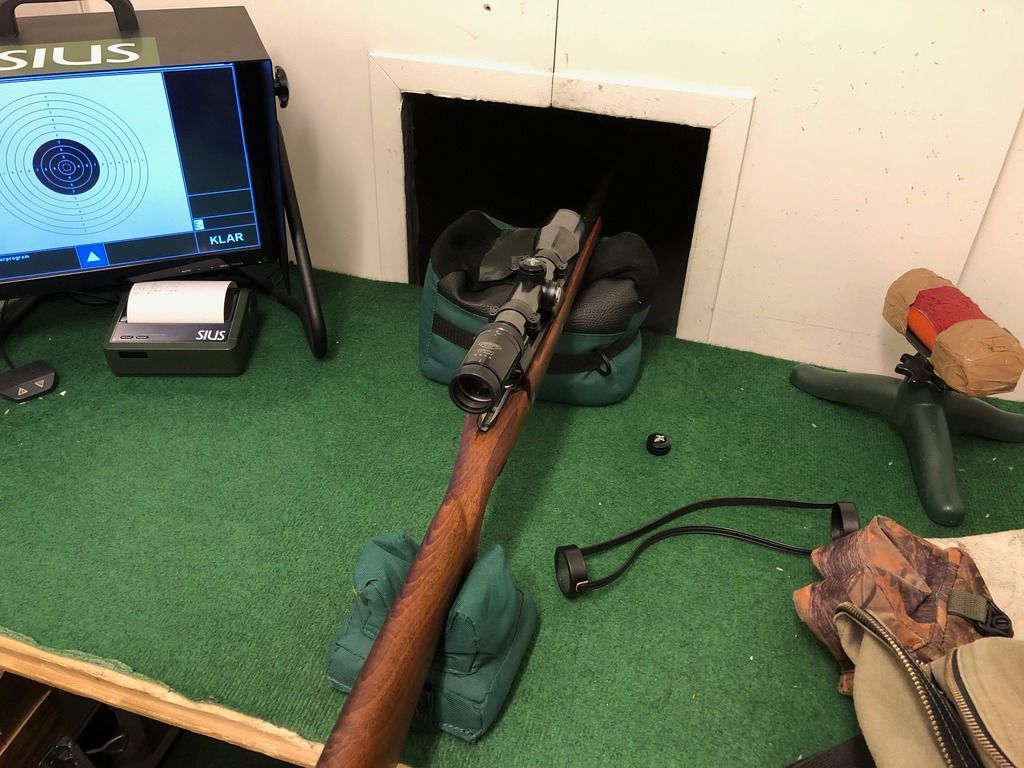

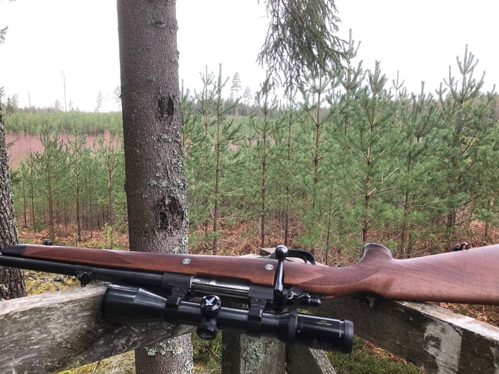

Inläggav Lindergood » 16 nov 2018, 14:05
Har haft "en del" att göra på jobbet den senaste tiden, därav bristen på uppdateringar.
Jag var och sköt in bössan i Widforss skjuttunnel. Våldsamt smidig och effektiv lösning. Först fyra patroner jaktmatch med mellanliggande rattande, därefter sex patroner jaktammunition (fabriksladdade Barnes Vor-TX Euro 250 grains). 80 meter, träffläge 2 cm högt och 0.4 cm åt.. något håll, det har ingen praktisk betydelse.
Därefter en skyddsjakt på markerna. Projektet är bedömt klart nu. Bild

Inläggav Brakbrakaren » 16 nov 2018, 15:19
Snyggt! Fick du bort porerna?

Inläggav Sako Finnbear » 16 nov 2018, 15:41
Mycket vacker bössa! :)

Inläggav 228 » 16 nov 2018, 21:30
Väldigt fin bössa, lägg gärna upp fler bilder på den.
