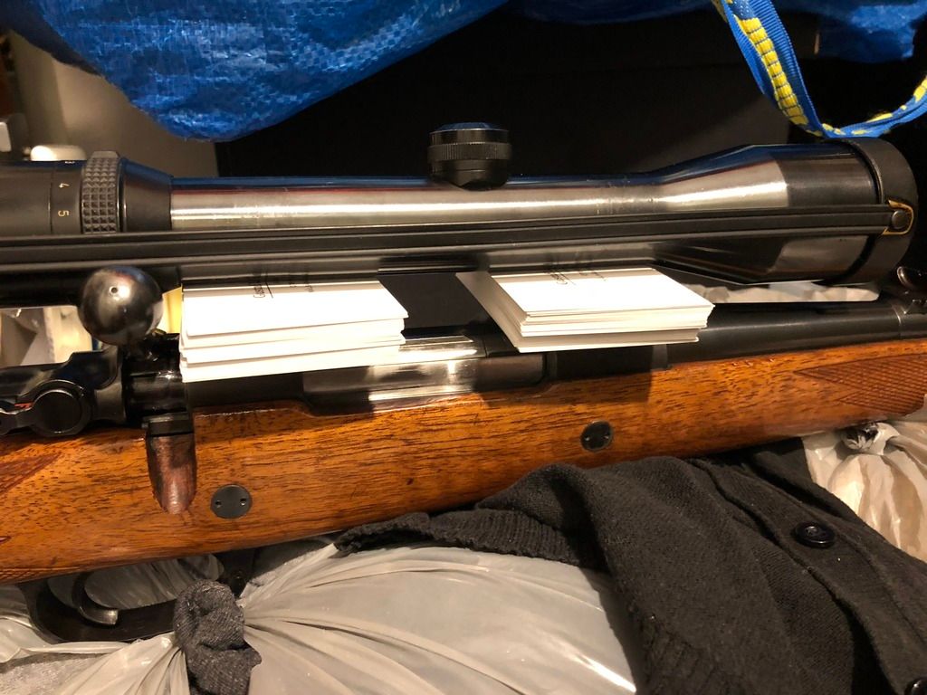

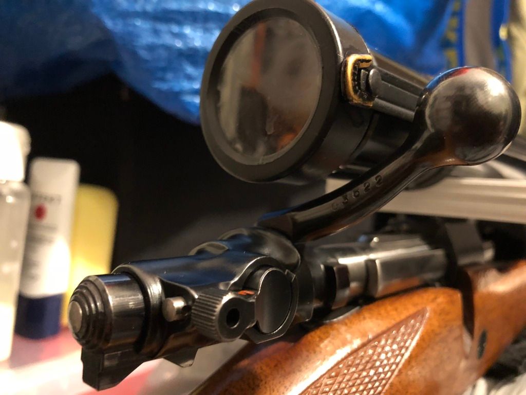

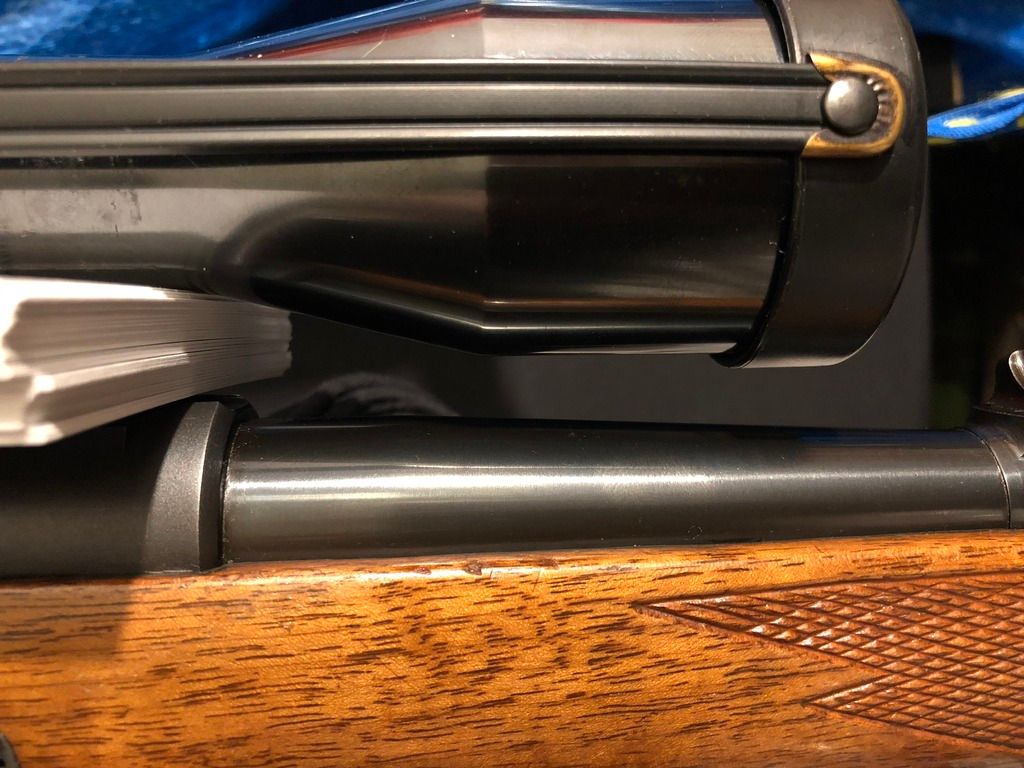

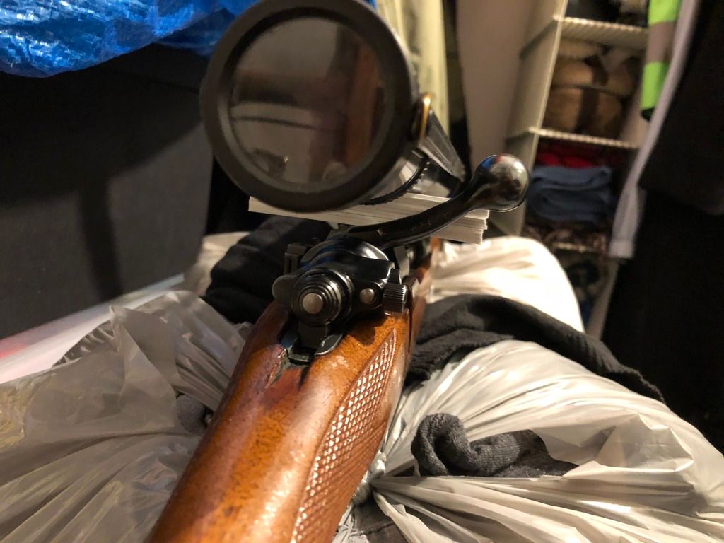

Bilder på kikaren och dess ringar i väntan på kolvbilder..

Inläggav Sako Finnbear » 08 sep 2018, 13:44
Tjusigt! Kommer sitta som en keps!

Re: Farfarsbössa, alternativt benämnd "Tjeck-häftet"
Inläggav XLV » 08 sep 2018, 19:48
Sällsynt vackert kikarsikte! Blir säkert en riktigt fin bössa :D
