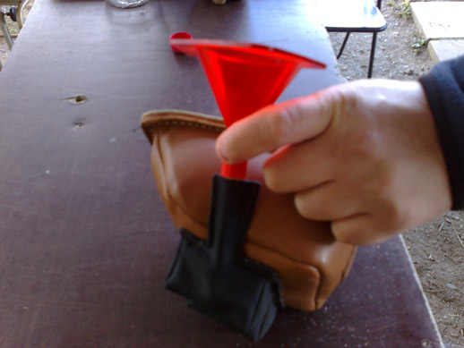

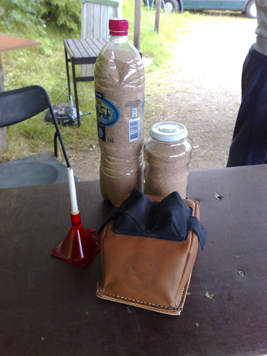

Det man behöver är följande:

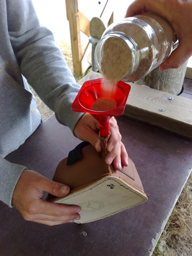

En sandsäck så klart och sand. Har man inte tillgång till de extremt tunga sanden som t.ex Zirkonsand, duger Biltemas blästersand som bra substitut. Den säljs i 25 kgs säckar för 49:90 Skr. Den väger bara hälften jämfört med de tyngsta sanden, men den fungerar. Observera att man får inte ha något metalliskt över huvud taget i sandsäckarna... bara sand. Bänkskyttereglerna förbjuder det !
Man behöver också en tratt och förlängare till tratten. Slakta en penna och använd höljet... så gjorde vi.
Sedan är det bara och låta sanden rinna. Börja med kroppen.
Sedan tar vi öronen:

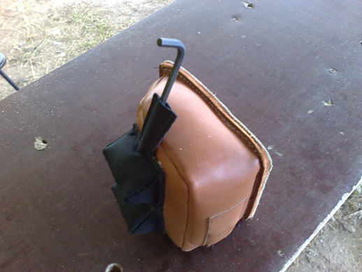

Innan man stänger "flärpen" är det viktigt att packa sanden. En säck får inte vara hård som sten. Det förbjuder reglerna, men den ska kunna formas. Den får inte heller vara sladdrig. Alltså, återstår en fast form.
Packa ihop sanden kan man göra simpelt med en lång insexnyckel. Häll i sand i så att den rinner litet över och tryck ner den i säcken med insexnyckeln.
Det sista som ska göras, är att låta sandsäcken ligga någon dag i bilen medan du åker runt med den. Då kommer säcken skaka och sanden packas ytterligare. Därefter efterfyller man kroppen och öronen och sedan är det bara och skjuta... smått :wink:
